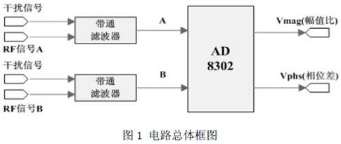

二、方案选择
由于传统的幅相检测电路需要采用多个中小规模集成电路,不仅电路复杂,精度低,而且适用的频率范围窄,只能测量低频或中频信号。再加上RF 电路中的输入信号中包含着功率 源产生的高次谐波和空间多种电磁波的干扰,可能会产生情况不明的干扰信号。这些信号显然对有用信号会产生十分不利的干扰,需要一个带通滤波器来把其滤除掉,只留下有用的信 号。因此,我们采用带通滤波器和AD8302 芯片相结合的设计方案。
本文选择的滤波器是BESSEL 带通滤波器,具有最窄过渡带;在通带内时延均衡,电路所用的阶数最少;在实际的应用中电路容易调整;由于所有的节点谐振在相同的频率上,调 谐比较简单;从经济性和制造容易程度来考虑,电容耦合电路最合适,而用Bessel 函数设 计的滤波器正是电容耦合电路,故采用Bessel 函数进行滤波器的设计。再利用美国ADI 公 司推出的AD8302 RF/IF 幅相检测芯片来对滤波后的信号进行幅相检测,以达到满足设计精 度的要求。方案设计框图如图1:

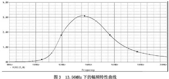

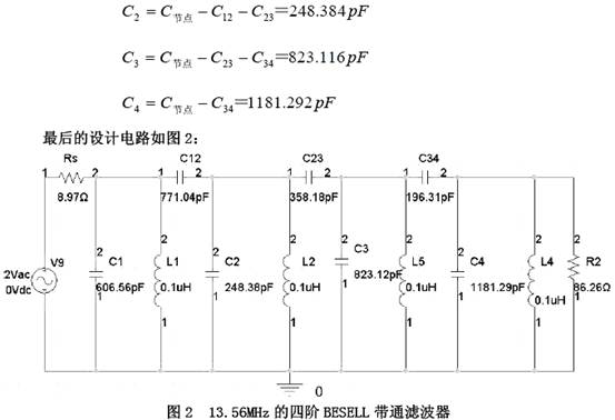

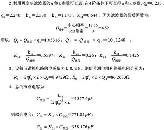

三、BESSEL 带通滤波器的设计
BESSEL 带通滤波器的设计有着固有的步骤和方法 [2] ,本文的设计选择了在RF 电路中最 常用的工作频率13.56MHz 为例,来说明这种滤波器的可行性和通用性。为了尽可能大的滤 除干扰信号,把带通滤波器的带宽设置在3dB 处为± 1.5MHz;并用PSPICE 进行了仿真 [3] 。其设计步骤如下:
1、根据贝塞尔滤波器频率响应特性图可查知 [4] ,该带通滤波器指标用一个 4 阶 Bessel 函数就可以满足本文设计要求。
从图3 的幅频特性可以看出滤波器带起伏小、阻带衰减大,设计的带通滤波器能满足要求。

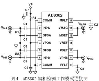

四、AD8302 的工作模式及测量原理
AD8302芯片应用简单,外部只需少量元件便可正常工作,工作电压是2.7V至5.5V。它能同时测量从低频到2.7GHz频率范围内两输入信号之间的幅度比和相位差。该器件将精密匹配的两个对数检波器集成在一块芯片上,因而可将误差源及相关温度漂移减小到最低限度。这一点正是本文设计所需要的。其内部结构见参考文献[1]中的第一页的FUNCTIONAL BLOCK DIAGRAM。
AD8302 有三个工作模式:测量、控制和电平比较,本设计只需要工作在测量模式下。其测量工作模式的典型电路连接图如图4:
AD8302 的测量原理主要是基于对数放大器的对数压缩功能,其数学表达式为:
AD8302 把两个输入信号的幅度比(增益)和相位差其转化为电压输出,范围为0~1.8V,分别表示两个输入信号的增益范围为-30B~+30dB,相位差范围既可以是0°~+180°(以 90°为中心)或是0°~-180°(以-90°为中心)。根据AD8302 的相位差响应特性曲线在0 °~-180°和0°~+180°时的斜率不同,即可判2 个被测信号的相位差为正或者为负。
