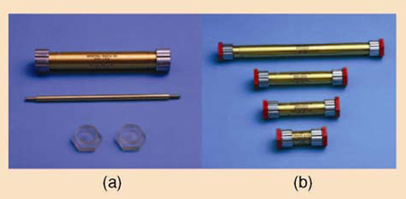

50 年代后期,开始出现了对射频和微波频段的可靠的测量以及随之而来的有关可靠测量标准的要求。这便引入了用精确的同轴空气传输线作为阻抗的最基本的标准参考件[ 1 ] ,[ 2 ] ;见图1 。这些传输线使用了具有极高导电性的金属来作为导体材料,使用空气作为电介质,这归因于空气在射频和微波频段内简单的和可预测的电磁特性(例如,磁导率和介电常数)[ 3 ] 。这便保证了这些传输线的特性与理想传输线的特性是非常接近的[4 ]。
图1 一个具有不同长度的高精度参考同轴空气传输线的例子。

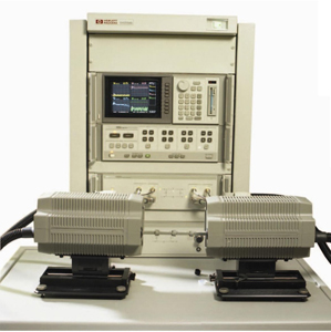

同样在50 年代末期和整个60 年代,人们做了大量的工作来开发高精度同轴连接器以保证在微波频段所进行的测量具有很好的重复性和可再现性[ 5 ] [ 6 ] 。为了集中精力进行这项工作,便成立了若干个委员会(包括符合IEEE 高精度同轴连接器子委员会[ 7 ] ),任务是为这些高精度连接器制定标准。在60 年代后期,具有高精度测量能力的第一台全自动矢量网络分析仪(VNA)终于问世了(见[ 8 ][ 9 ] )。接下来这个阶段则设定为要开始采用可靠的技术来确保VNA 的测量工作(图2 )。
图2 基于Agilent 8510 型VNA 基础上的同轴毫米波测量台。多年来,这台分析仪一直是微波测量工业的参考。

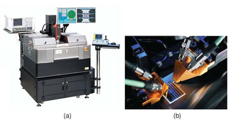

然而,对于VNA 来说,校准这个词至少有两种不同的意义。首先,仍然可以采用传统的校准概念,将VNA 送出去校准,通常是每年一次。(或者,有些公司会指派校准专家前来,提供现场校准服务。)然而,与本文更贴切的是另一种在本地进行的校准方式,通常是在每次要进行一系列测量之前,在进行仪器准备和配置时进行的校准。第二种校准形式的目的是在要求的测量频率上去除来自于仪器硬件的系统误差(并且要将在特定的实验中所需加入的附件考虑进来)。例如,可能会要求是在片测量环境。在这种情况下,首先要将电缆连接到VNA 前面板的连接器上,随后是同轴适配器,最后是在片测试探头(图3 )。第二种校准形式既要修正这些附加组件的误差,也要修正VNA 系统误差。这便是为什么将这类校准称为误差修正,本文将要讨论这种类型的校准。
图3 (a)最先进的300-mm 射频和微波在片测量系统。系统包括:EMI-屏蔽和防光自动探头系统,还集成有散热处理和自动射频校准,一台VNA,射频电缆和射频圆芯片探头。(b)用于系统校准的一套共面校准标准件(一个校准基片)。

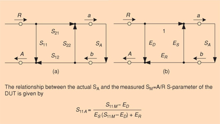

第一批用于自动S-参数误差修正的误差模型是在60 年代末出现的。它们考虑了双向二端口系统,定义了系统的不完美性对反射系数()和传输系数()测量的影响。这些模型是通过采用假想的二端口误差网络而开发出来的,用来代表系统误差。它们由硫参数来描述,并且被包含在测量信号的路径中[ 8 ] 。一个反射(一端口)测量的误差模型仅仅包含一个误差网络。最初,这个网络是由含有4 个S-参数的矩阵来表示的。然而,后来发现只需要 和乘积 来进行进一步的误差修正。因此,可用3 项误差模型来代替包含有4 个S-参数的矩阵,其中系数 分别代表了(定向性),(源匹配),和(反射跟踪)(图4)[18]。今天,3 项误差模型仍然是一端口网络标准和修正过程中最常用的表示方法。
图4 一端口3 项误差模型的(a)S-参数和(b)误差项表达。

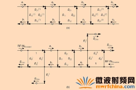

根据上面所述,8 项误差模型是对两端口被测器件(DUT)(图5)进行自动测量的双向系统。基于S -参数的模型[图5(a)] 需要知道每个误差适配器的4 个参数()。对于传输测量的误差修正包括两个分别代表正向和反向的因子 [8]。这些因子在误差项中是用系数 来表示的[图5(b)] [19]。
图5 一台二端口VNA 的8 项误差模型的(a)S-参数和(b)误差项表达。未知的DUT[S] 是在误差适配器之间相连的。单撇和双撇参数分别对应的是正向和反向的测量方向。

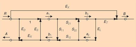

另外一种单向测量结构中没有包含可将入射测量信号在两个测量端口进行重新定向的内置开关。它们只能允许对DUT 进行一个方向的表征(只有参数)。正如在[18]中所介绍的,这样一个系统只需要5 个误差项。这便需要另外一个代表测量端口之间信号泄漏的误差项,从而将模型扩展到6 个参数(见图6)。
图6 5-项单向误差模型,由误差系数来表示。泄露项EX 是选择项参数。

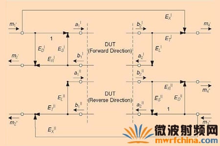

70 年代末,半导体技术的快速发展极大地提高了低成本读/写存储组件以及镶嵌在测量仪器中的大容量存储设备的供货量。这便极大地增强了VNA 的误差建模能力。测量系统被统一了,与测量配置相独立的10(12)项模型被引入到商业化的VNA 中[19](见图7)。这个误差模型成为二端口VNA 描述系统误差的标准模型。这个模型已被实施在所有现代化的测量仪器中。
图7 二端口双向S-参数测量的10(12)-项误差模型。误差系数E 代表由理想VNA 接收机在DUT 平面所测得的波,m,与入射波,a,和传输波/反射波,b 之间的关系。单撇和双撇分别代表正向和反向的测量方向。

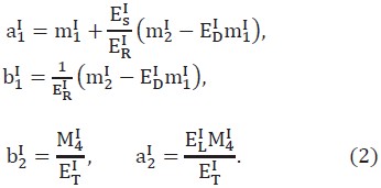

[19] 和[22] 给出了描述二端口DUT S-参数的测量值和实际值之间关系的方程式。然而,这些公式多少有些笨重。[23]中介绍了一种简化的方法。对于测量系统,描述DUT 中被测波,m,和入射波,a, 以及反射波/传输波,b,的关系可以通过使用散射系统定义来获得:
从式(1)和图7 中,可得出DUT 中的入射波,反射波,和传输波,为

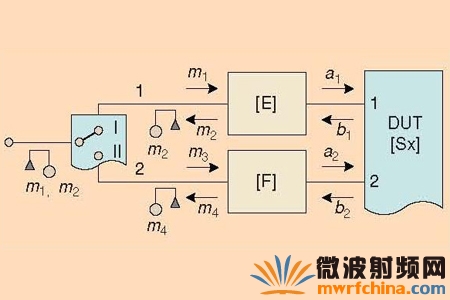

通常会将10-项模型与VNA 参考信道的硬件概念相联系。在VNA 的参考通道中,有一个参考接收机来检测入射信号,还有几个接收机,每个VNA 端口都有一个测量接收机。因此,对于n-端口的系统,接收机的总数是K,K = n+1,其中n 是测量端口数(图10)。
图10 基于参考信道结构的VNA 的方框图。显示出了用于入射信号m1 和m3 的一个参考接收机,信号源开关,信号m2 和m4 的测量接收机,和10-项误差模型矩阵[E]和[F]。

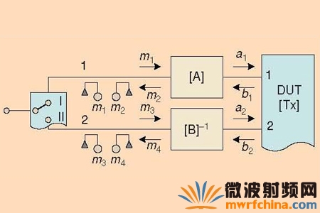

7-项误差模型的实施要求VNA 在被称为双反射计的原理上制造的:每个测量端口与各自的参考接收机和测量接收机相连。例如,二端口双-反射计VNA 使用4个测量接收机(图11)。一般来说,多端口双-反射计的测量接收机的数目为k,k=2n,其中n 是系统的测量端口数。
图11 基于双-反射计结构的VNA 的方框图。显示出参考接收机,m1,m3;信号源处的开关;测量接收机,m2 和m4;以及7-项误差模型矩阵[A]和[B]。
图11 是一个4-接收机VNA 系统误差的物理模型,[Tx]是被测DUT,[A]和[B]是误差黑盒。后者描述了测量系统的误差,m1…m4 的值代表了理想接收机的测量波。
可以将m1…m4 与入射波(a1,a2)和反射波或传输波(b1,b2)的关系直接表达出来,为:
其中:m1’… m4’和m1“… m4”分别是正向和反向的测量值。T11… T22 定义为被测DUT 的传输参数。
用另一种简单的形式来表示,
其中,测量矩阵M是
最后,DUT 的T-参数由下式给出
