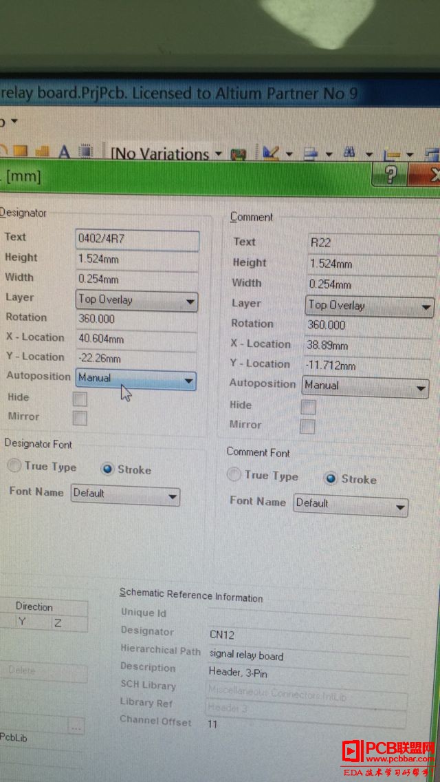

位号和描述放错位置 有什么方法批量修改

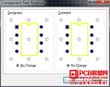

可以吧器件选中,然后按快捷键AP ,可以对其位号和Commnent进行快速排布

那你所说的错位是什么样的呢 能否截图说明呢
