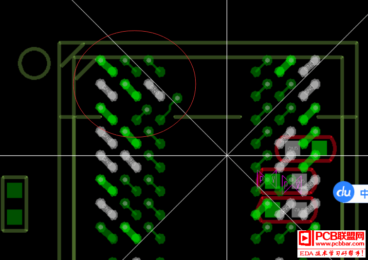

大家在调整扇孔的时候怎么确保过孔在pad的中心?

用copy命令的方式去拷贝线孔,然后粘贴,在bga里面孔要按焊盘排列的间距 按规则来放置过孔
