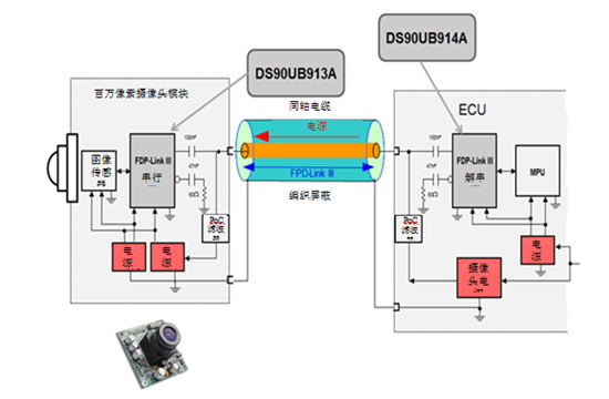

图1是一款ADAS系统的范例,它配备了广泛使用的平板显示器(FPD)链路III数字视频接口。解串器通过同轴电缆输电与控制信号,而串行器通过同一根电缆发回视频信号。系统有四个显著的电源模块:解串器电源、解串器侧提供的摄像头电源、串行器电源和摄像头图像传感器电源。
图1:百万像素摄像头系统模块框图
百万像素摄像头系统的最大挑战在于同轴电缆的潜在压降问题。为避免因压降产生的信号完整性问题,需在传输PoC前将解串器电压至少增至9V。一旦将电力输送至串行器侧,就必须将电压调回串行器和图像传感器所需工作电压。
我们把这些模块图分解开来看。从串行器侧开始,尺寸是一大主要考量因素(还有噪声和电源抑制比[PSRR]),我推荐使用LM53600-Q1降压稳压器,以及用于串行器电源和图像传感器电源的LP5912-Q1低压差线性稳压器(LDO)。LM53600-Q1具有3.55V - 36V的宽输入电压域、高达42V的瞬态电压、23µA静态电流(IQ)和3mm × 3mm封装尺寸。另外推荐您使用LP5912-Q1,其在1 kHz频率下的电源抑制比高达75dB、输出噪声为12µVRMS、静态电流为30µA、封装尺寸为2mm × 2mm。由于电源纹波和噪声会直接影响图像质量,因此高电源抑制比和低输出噪声对摄像头应用至关重要。两个装置的运行都只需很少的外部组件,由此实现了总体解决方案尺寸的小型化。
在解串器侧,解串器电源模块与串行器电源模块相似。我同样建议使用LM53600-Q1和LP5912-Q1来减少材料清单(BOM)成本。在这种情况下,不一定要从尺寸着手来节约成本,您可以使用其他解决方案。然而,这些解决方案可能会要求使用更多外部组件,这样便增加了整体设计成本。为避免使用额外的组件,您可以访问ti.com.cn查看其他可能适合您设计的解决方案。

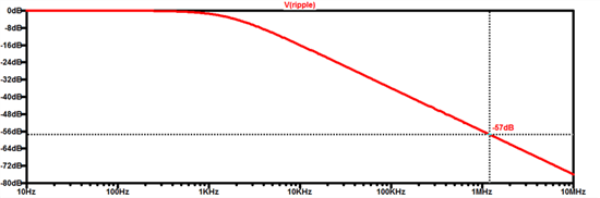

最后,摄像头电源模块通过同轴电缆将电力从解串器输送至串行器。从这一模块发出的电力必须增压至9V并搭配信号路径。根据DS90UB91x数据表第8.5节的说明,差分输出电压|VOD| (DOUT+ 和 DOUT-)仅在269mV和412mV之间。这意味着该模块的输出必须足够清洁,才能避免信噪比(SNR)恶化。幸运的是,PoC滤波器(用于确保串行器和解串器50Ω阻抗匹配)中包含了电感器,它能够帮助阻挡来自升压转换器的高频纹波。开关频率越高,衰减越大。针对本应用,我建议采用1.2MHz开关频率的TPS61093-Q1进行增压调节。如图2所示,PoC滤波器中安装了典型值约为100µH的电感器后,输出波纹衰减约-57dB,或相当于升压转换器发出的原波纹电压的0.2%。
图2:PoC电感器产生的波纹衰减
