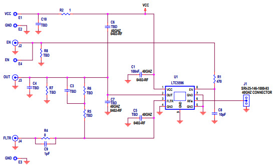

DC2158A演示电路拥有一个采用LTC5596的高精度RMS功率检测器
DC2158A,演示电路拥有一个采用LTC5596的高精度RMS功率检测器。该器件是一款宽动态范围RMS射频功率检测器,工作频率范围为100MHz至40GHz。具有1dB精度的输入动态范围高达35dB,具体取决于频率。检测器输出电压斜率通常为29mV / dB。 DC2158A演示电路针对高达40GHz的宽工作频率范围进行了优化,采用2.9mm SMK边缘安装连接器。 LTC5596的输入阻抗在内部匹配为50O。它适用于高峰值因子波形的RMS测量,峰值/平均比率高达12dB
