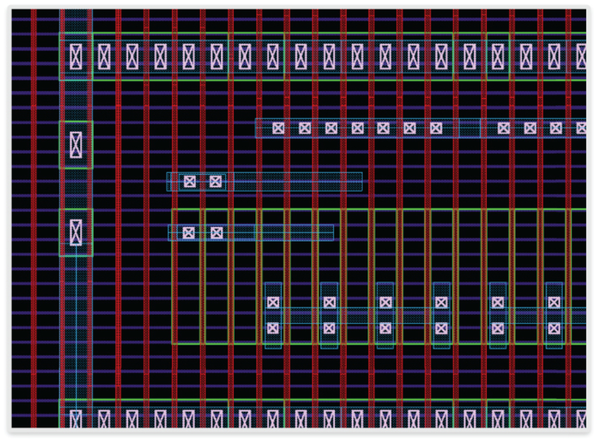

通过对定期测量的FinFET设备进行并行和串行组合而实现几乎任何有效的设备宽度/长度,FinFET工艺的某些复杂特征(例如鳍片宽度的有限粒度)可得到有效的管理。因此,设计人员能够以稍高的抽象化进行设计(有效的设备),以降低电气设计的复杂度。图1显示了定期测量的FinFET的布局,其中,在与绿色长方形重叠的区域(活动区域),各个晶体管是垂直红线(多晶硅)和水平蓝线(鳍片)的交叉点。
图1:常规FinFET布局示意图

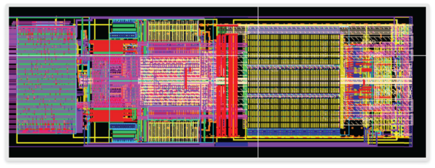

FinFET技术的物理设计规则比前几代技术有更大的局限性。完成无误的布局需要更多次迭代,并且比前几代工艺需要的时间长得多。然而,通过在最初设计阶段认识到:严格遵守所有规则进行布局迭代并不是评估对性能的寄生效应的必然要求,前提是布局与示意图匹配。图2显示了FinFET工艺中12位高速ADC的布局例子。
图2:FinFET布局举例:12位高速ADC

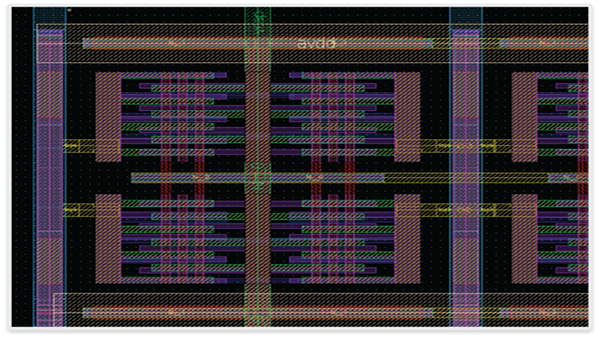

对于大多数模拟设计,CAD工具和设计规则允许设计人员忽略双重模式,因为设计工具将自动对设计进行颜色标记(选择将两个模式/掩码中的哪一个用于每种形状)。然而,模拟设计中存在匹配关键结构,如金属-氧化物-金属 (MOM) 电容,或者存在关键信号跟踪路径,在这些路径中,匹配特征可能受到采用其他方式匹配的布局中不均匀的颜色选择影响。在这些情况下,设计人员可以实施平衡的配色,以确保最佳的匹配。图3显示了带有扭曲手指结构的MOM电容的例子,这种结构的原因是高级工艺中的每个金属层采用不同的设计网格。出于匹配目的,每个电容中相应的手指应组合到同一个掩码中(颜色)。
图3:FinFET中的MOM电容布局举例
