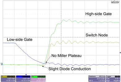

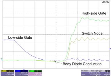

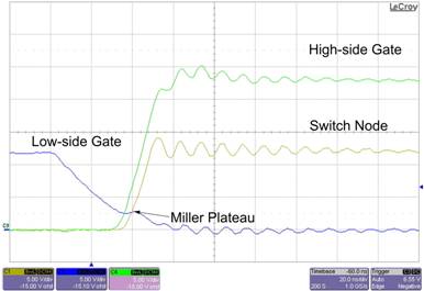

为了说明效率与驱动信号之间时序的关系,我构建起了一些具有驱动器信号可调节延迟的电源。之后,我比较了效率与延迟时间,对其存在的关系进行了研究。图 1A-1C 显示了结果。
图 1A 显示了当高压侧 FET 在低压侧 FET 完全关闭之前开启时的情况。在低压侧栅极驱动中有一个明显的更大的Miller 区域,其低压侧 FET 和高压侧 FET 同时导通,从而在功率级中产生直通电流。当低压侧 FET 最终关闭时,在开关节点处存在额外的电压过冲。在图 1B 中,在低压侧 FET 关闭且主体二极管中形成电流以后,高压侧 FET 才开启。当高压侧 FET 开启时,其恢复该主体二极管,并且会有一个电流峰值让开关节点电压出现振铃。但是,由于所用MOSFET体二极管的反向恢复时间(12 nS)极短,因此这种现象并不明显。主体二极管速度越慢,振铃越明显。图 1C 拥有最高的电源效率。在高压侧开关开启以前,低压侧栅极电压降至接地电压附近。高压侧在更低的主体二极管导电以前开启,开关节点振铃最小化。
图 1A 先进的高压侧时序产生直通电流
图 1B 高压侧驱动延迟时主体二极管导电
图 1C 最佳时序带来更高的效率和更低的应力

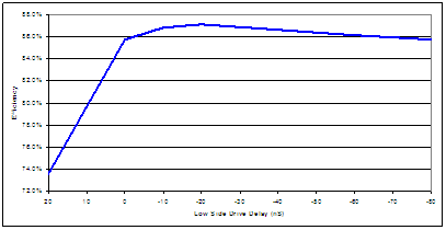

图 2 显示了不同栅极驱动时序情况下 12 伏到 1 伏/15 安培、300 kHz 功率级的效率曲线。刻度左侧代表高压侧开关提前开启,如图 1A 所示。右侧代表一个经过延迟的高压侧栅极驱动(图 1B)。在左边,效率急剧下降,原因是功率级的直通电流损耗。在右边,效率逐渐下降。
效率逐渐下降的原因有两个:来自低压侧 FET 主体二极管的传导损耗和反向恢复损耗。在主体二极管导电期间,主体二极管电压下降约 0.7伏。方程式 1 表示了主体二极管导电期间的最大电源效率,其大致如下:
                           方程式 1
如果主体二极管在 3us 时间中有 50ns 时间导电,则可对总效率产生约 1.2% 的影响。就该功率级而言,反向恢复损耗微不足道,原因是使用了 12 nS 短反向恢复时间的 MOSFET。
图 2 驱动器时序可极大影响效率
