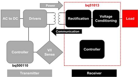

图 1 显示了一个 WPC 型电感式无线充电系统的结构图。该发送器由一个 AC/DC功率转换、驱动器、发射线圈、电压电流检测和控制器组成。接收机由一个接收线圈、整流、电压调节和控制器组成。系统负载可以是任何电池供电设备,例如:一部手机。
图 1 WPC 电感式无线充电系统结构图
系统中,AC 电流流过发送器线圈时形成耦合磁场,电能通过该耦合磁场从发送器传输至接收机。如果接收机线圈极为靠近(X-Y 或者 Z 尺寸小于 5mm 间隙),发送器场力线的绝大部分将耦合至接收机线圈。这些耦合场力线在二次绕组中形成 AC 电流,对其整流便可产生 DC 电压,从而得到手机或者其他便携式设备使用的电源。请注意,无线充电链路实际上就是一款松散耦合、无芯线圈变压器。

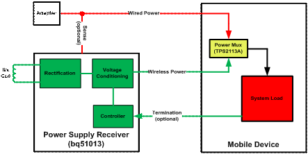

图 2 描述了无线充电接收机如何模拟电源适配器工作,向移动设备提供 5V、5W 电源。在这种最为简易的实现中,接收机和移动设备之间总共只有两个触点:无线充电和接地。由于大多数第一代 Qi 产品仍然有一条连线,图 2 还显示了通过有线适配器和无线充电实现充电的过程。两种电源都连接至移动设备内部的功率多路复用器。一般而言,默认情况下选择适配器电源,在没有适配器时使用无线充电。
图 2 有线输入的四触点电源配件系统构架
在无线充电传输期间,连接适配器或者电池充电终止时,无线充电应中断运行。当接收机检测到无负载状态时,向发送器发送一条停止电力传输的信息,以此来实现上述目标。通过开启多路复用器的无线充电接收机开关,可以模拟这种状态。利用其他通信,可以获得无负载状态的更多详细信息。

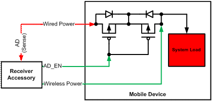

上市销售的第一批无线充电配件,仍然将有线适配器端口保留在了无线充电输入端的旁边。它要求在两个电源(有线电源和无线电源)之间使用一个功率多路复用器。图 3 显示了一个功率多路复用器构架的例子。这种方法利用接收机配件,对适配器电压 (AD) 进行检测,如果存在适配器电压则提供栅极驱动 (AD_EN)。FET 必须以一种背靠背结构有线连接,以在开关关闭时阻滞反向和正向导电。之后,一旦存在适配器则无线充电接收机关闭电力传输,并通过适配器电源让栅极驱动保持活跃状态。这种方法要求配件和移动设备之间至少有一个四引脚接口(无线充电、AD、AD_EN和GND)。
图 3 单个背靠背 FET 的电源多路复用选项

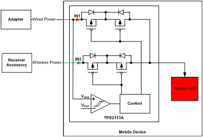

为了减少电源配件和移动设备之间的要求引脚数,我们可以使用一个自动功率多路复用器。图 4 显示了这种构架,其不再要求使用 AD 和 AD_EN 连接。有线充电通路,通过 VSNS 连接获得优先权。如果在 VSNS 检测到某个电压,有线充电通路便激活。否则,无线充电通路有效。为了让接收机电子组件能够检测到存在适配器端口,从而终止无线充电传输,它必须对电源输出电流进行监控。通过监控输出电源电流,当无线充电通路开关关闭时便可检测到真正的轻负载(例如:接近零输出电流)。之后,接收机向发送器发送一条指令,让其终止电力传输。
图 4 使用自动开关的电源多路复用选项

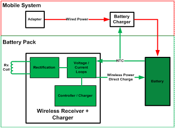

提供无线充电配件的另一种方法是,把电子组件和接收机线圈集成到移动设备电池组中。这样,终端用户便可以实现设备无线充电,或者也可以将电池组直接放到无线充电感应板上对其充电(使用体验类似于座充)。但是,有线充电器和无线充电器之间的切换受到限制——总不能无限地增加电池组和系统之间的引脚数吧。
图 5 描述了电池组配件的构架,并突出显示了系统和电池组之间的接口。嵌入到电池组的温度检测传感器 (NTC),用于确保充电时电池有安全的工作温度。但是,在这种独特的应用中,它可以被用作接收机电子组件检测有线充电有效还是无效的一种方法。当移动系统电池充电器有效时,NTC电阻器会有一定的电压。当它无效时,NTC 电阻器下拉至电池组接地基准。因此,电池组中的接收机电子组件可以检测到这种电压的存在,并立即关闭无线充电器。这种情况仅在连接有线适配器并且接收机放置在充电感应板上时出现—并不常见,但是提供两倍充电电流不利于电池的安全性。
接收机检测到 NTC 信号并采取正确措施以后,有线充电通路便通过上述方法获得使用优先权。但是,利用移动系统的检测算法,也可以让无线充电获得优先。这样做会颠倒检测程序。当无线充电器有效时 NTC 引脚存在电压,移动系统将对 NTC 引脚的这种电压进行监控。
图 5 电池组配件的无线充电系统构架
图 5 描述了紧跟在接收机电子组件整流后面的一些电压和电流环路组成部分。它允许控制器执行充电算法,通过移除电源配件中的电压调节级,使集成度和效率达到最佳。
