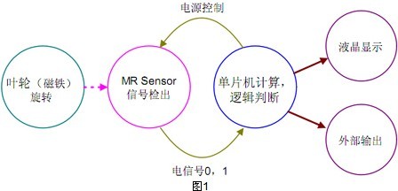

NEC山梨MR和Renesas MCU水表方案:
方案的工作原理为:在叶轮上装上磁铁,由磁传感器(MR Sensor)感知出叶轮的旋转。磁传感器(MR Sensor)把磁场信号转变成电信号,再由单片机进行计量的加法或减法运算,运算值由液晶显示或对外部输出。

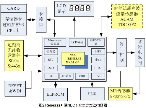

方案结构框图如下:
Renesas MCU——78K0/Lx3微控制器介绍
Renesas电子78K0/Lx3微控制器是高性能8位通用微控制器,采用原NEC电子的78K0内核,有48Pin~80Pin的多种封装,内置4Com/8Com模式的LCD驱动,可以驱动的LCD段数高达288段。

78K0/Lx3低于1μA的静态功耗可以有效延长电池使用寿命,而且有利于提高系统的稳定性和抗干扰性。1.8V~5.5V的工作电压可以最大限度的使用电池能量。内置的16级LVI模块更是免去了客户的后顾之忧,随时监测电池电压,一旦发现电池电压下降过限,就立即通知用户并存储关键数据。NEC电子水表方案是卡表方案,支持多种读写卡,通过卡座使用IIC协议与微控制器通讯。微控制器采用78K0/Lx3,带LCD显示控制功能,在功耗方面,通过各种节电措施,整机达到3.8μA的超低功耗。

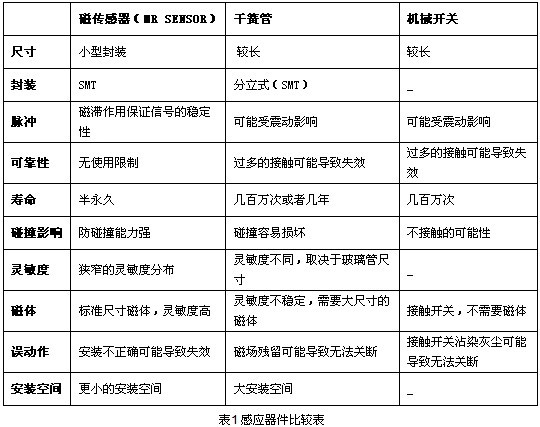

与各种不同的感应器件比较:

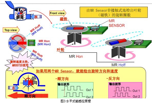

NEC山梨MR传感器在水表中的应用方案
磁传感器适用于速度型水表,可分为旋翼式和螺翼式,磁场分布不同,有相应的磁传感器。
案例1:水平方向检测

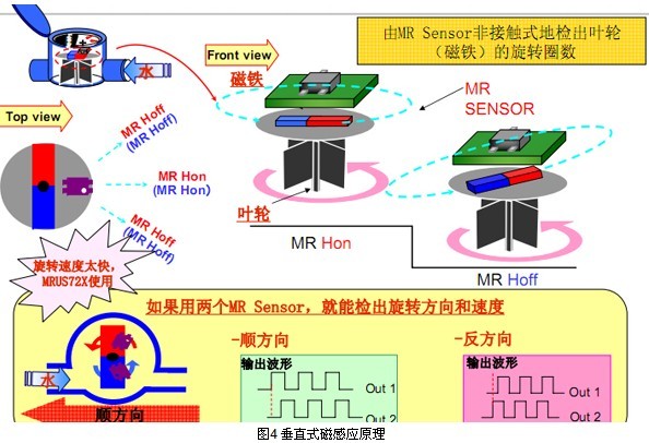

案例2:垂直方向检测
