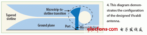

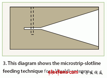

  与其它馈电机制相比,从微带到槽线的转换具有许多优点。这一转换可以简单地用常规光刻工艺制造。此外,双面印刷电路板(PCB)的制作可以一侧用微带,另一侧用槽线,以达到紧凑转换。本报告中Vivaldi天线就采用了这种转换类型(图3)。

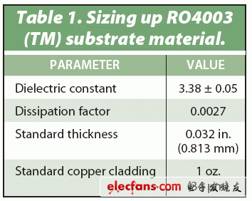

  微波PCB中广泛采用的微带线为非平衡线,虽然Vivaldi天线要求用槽线传输线馈电,槽线传输线为平衡线。非平衡到平衡传输所需要的不平衡变压器必须工作在至少两倍频程,甚至高达多倍频程。最好是,不平衡变压器与频率无关。 为说明TSA设计的有效性,从其它可能的设计中选择Vivaldi天线,因为对这一配置已经进行过大量的研究。无论设计哪种天线,电介质基板材料的选择都很关键。有很多基板材料可选,而其特性和介电常数差异很大。本实验性Vivaldi天线更适合在低电介常数基板上制作转换和Vivaldi天线,避免采用短钻孔。本实验天线用Rogers公司(www.rogerscorporation.com)的RO4003C基板材料制作,此材料的介电常数为3.38。采用安捷伦的ADS软件优化用于8GHz~12GHz的设计。
  Vivaldi天线选择采用微带到槽线转换,因为与其它方法相比,此方法有许多优点。一个主要优点是这种转换可以方便地用常规照相蚀刻工艺制作,可以做成一侧用微带而另一侧用槽线的双面PCB。
  Kayani等在2005年提出了一种简单的集成Vivaldi天线。其单面设计采用了带线到槽线耦合,如图4。这一设计的最大优点是,与对踵Vivaldi天线相比,可以更小。此外,因为天线尺寸小,采用计算机辅助设计(CAE)软件工具时,仿真时间相对要短。图4为工作在8GHz~12GHz频率的双面Vivaldi天线示意图,长度为7.48cm,宽为2.08cm。微带线的宽度为0.29cm。圆形槽端的直径为1cm,槽线间隙为0.08cm。

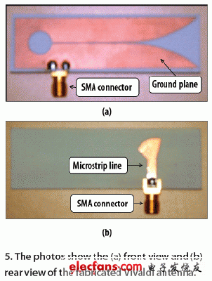

  利用安捷伦?司ADS软件套件中的Agilent Momentum EM分析工具所做的八点设计和仿真过程在第一部分有详细描述。该天线在RO4003C材料上制造,SMA边缘连接器与天线的微带线相粘连,SMA插座的外部地气引脚短路到天线的槽线地平面,SMA的中心引脚则被焊接到微带传输线。图5给出了以这种方式制造的Vivaldi天线板,该天线板可直接用于测试和评估。

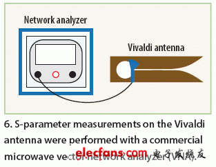

  测量包括产生S参数和辐射方向图。图6是用于评估Vivaldi天线S11参数的测试设置实例。在进行测量之前,矢量网络分析仪(VNA)必须先完成校准。然后将Vivaldi天线的50Ω连接器和VNA的端口1连接器通过一根50Ω的低损耗同轴电缆连接起来。VNA测量频率范围被设为8到12GHz。
  一旦从VNA获得S11 log magnitude值,就能与Momentum分析得到的仿真结果进行比较。通过比较可以发现用于辐射方向图测量的最佳频率是9.20GHz。用于辐射方向图测量的测试设置如图7所示。为了完成这些测量,需要将微波信号发生器通过一根高质量的50Ω同轴电缆连接到Vivaldi天线的SMA连接器。信号发生器被调谐到天线的最佳频率9.20GHz,它的输出功率电平被设为+10dBm。如果这是正确的天线最佳频率,那么测量得到的辐射方向图应该匹配仿真结果。

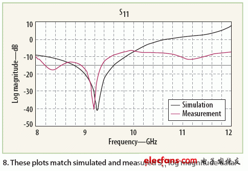

  图8画出了测量得到的S11结果(以dB为单位的log magnitude相对于频率的曲线),并与ADS仿真得到的结果进行了比较。从图中可以看出,仿真结果和测量值非常匹配。两个图中的任何差别可能源自电缆和天线输入之间的失配,因为在仿真中没有考虑这一点。在仿真期间,输入端口位于基板的边缘。但在实际测量中,SMA连接器被焊接在天线基板的里面,因此实际的传输线要比仿真中使用的传输线短。

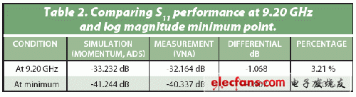

  表2列出了对Vivaldi天线的S11 log magnitude性能的测量和仿真结果。感兴趣的频率是9.20GHz,在该频率点仿真和测量得到的S11 log magnitude都低于-30dB。通过比较最小点的仿真和测量结果发现,S11 log magnitude性能均低于-40dB。这表明带发射信号的低反射损耗几乎被天线完成接收。9.20GHz处的任何差异可能是制造质量引起的,虽然这个设计可以接受这些细微的差别。

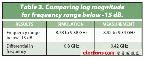

  表3对上述频率范围内电平低于-15dB的S11 log magnitude仿真和测量数据进行了比较。数据表明天线具有很宽的频率范围,而且设计可以在9.20GHz点工作得很好,因为仿真和测量的S11参数值都小于-15dB。

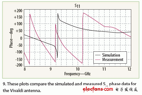

  在该Vivaldi天线设计中发现仿真和测量得到的S11相位有一些差别(图9)。仿真只表明一次相位改变,而测量得到的数据表明有三次相位改变。在9.10到9.30GHz范围内发生了轻微的相位移动。在9.20GHz点,仿真得到的相位结果是-77.738度,而在同样频率点测量得到的结果是49.710度,相差127.448度。

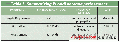

  总之,仿真和测量结果表明,所设计制造的Vivaldi天线可以在X波段、特别是在9.20GHz点提供良好的性能。天线的设计要求完全能够得到满足,表5对此作了总结。
