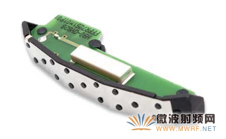

四或五频段移动电话的天线主要用于全球漫游,以及实现不同通信体制间的通信,如图1所示。它们可以在四频段GSM系统和W-CDMA2100系统中收发信号以实现在所有移动电话频段内的互通。其他一些应用也包括WiMax、UWB、ISM900、ISM5/5.8GHz、DVB-H、MediaFLO、DECT、RFID、VHF、UHF、AM和FM等。
图1、内置的、混合型移动电话五频段天线通常用于全球漫游和不同通信技术体制间的通信

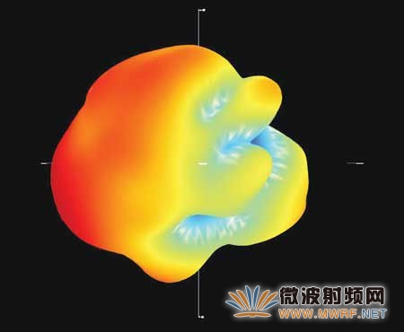

通常,设备的机械结构影响天线相位方向图的形状,并在相位方向图中产生零强度和指向性。如图2所示,在许多情况下,决定真实天线性能的最好方式是天线的完整三维辐射效率,因为它显示了有多少天线的能量被转换成辐射波传输出去,以及由于天线阻抗不匹配所造成的损耗和辐射损耗有多少。
特别是在小型便携或手持设备中,由于实际使用的设备可能是朝着任意方向,三维效率是比最大增益更好的参数。此外,由于最大增益峰值波束可能朝向用户的身体,增益会由于人体衰减而降低。

图2、决定真实天线性能的一个方法就是察看它的整体三维辐射效率图
