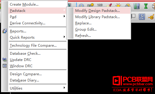

这个过孔命名的方式已经很明显了,8的钻孔,16mil的焊盘,在pcb中查看过孔大小的方式如下,执行菜单Tools-padstack-modify design padstack
