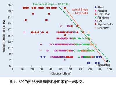

  在进行ADC性能比较时通常使用品质因数:P=2B×fs和F=(2B×fs)/Pdiss,其中B是SNR比特数,fs是采样速率;Pdiss是功耗。文献1认为,在开发高功率效率的ADC设计上取得了显著进步,但是,ADC的分辨率和速度的乘积P在1993年~1999年的6年中几乎没有进步。文献[2]针对4家主要IC制造商(ADI, Maxim, NS和TI)的ADC产品的3个通用性能指标(采样速率、分辨率和功耗)分析后认为:上述P并不是恒定的,而是在低采样速率下部分P有一些改善;在高采样速率下部分P有一定降低(见图1)。
  Sigma-delta和flash转换器是上述7中结构中仅有的F随时间降低的两种结构。这两种ADC针对特定要求,只有较窄的应用范围,它们都需要牺牲更多的功耗用于实现更高性能,这导致了F的降低。余下的SAR, pipelined等5种结构满足速度和分辨率的中等应用要求,因而能获得更高的F。二十多年来,ADC技术的发展一直被新应用推动,从而促进P的增加。虽然UWB,OFDM和雷达系统等应用推动ADC性能极限发展,ADC设计的主要挑战已经从性能扩展转向降低功耗,这一挑战在移动通信和SDR应用中尤为突出。
