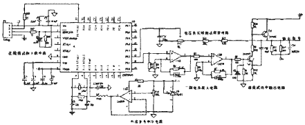

2 硬件设计
整个电路的硬件设计主要包括C8051F410单片机的外围电路设计、放大电路设计以及电压反馈测量前置电路设计三个部分。如图2所示。
图2硬件电路示意图
整个电路以C805IF410单片机为核心。C805IF410单片机具有P0、P1、和P2数字/模拟可配置的I/0 口,所有的数字和模拟资源都可以通过这三组24个I/O引脚使用。输出一路精确模拟信号,需要设置—个引脚作为PWM输出口,一个作为ADC输入口。在这里,我们设置PO.1为PWM输出口,P0.2为ADC输人口。
C8051F410单片机外围电路设计主要包括在线调试和下载电路、外部参考电压电路和滤波电路设计。本文利用单片机提供的C2调试接口设计了在线调试和下载电路.如图2左上侧电路所示.通过计算机串口实现单片机的快速编程和系统在线调试。图2下右侧为外部参考电压电路琏接到单片机的Vref引脚.为单片机ADC等模块提供2.048伏电压参考.可通过电位器进行调校。
放大电路包括二级电压放大电路和推挽式功率输出电路两个部分.如图2右侧电路所示。二级信号放大电路和推挽式输出电路均为经典电路,在此不再赘述。
电压反馈测量前置电路如图2右侧上部所示,实质为分压电路。由于设定C8051F410单片机参考电压为2.048伏,而输出电压最大值为12伏左右,因此选择电阻R15=4.3K,R16=20K,电位器Pv1标称电阻为5K,并可通过调节电位器来改变电压倍数。
