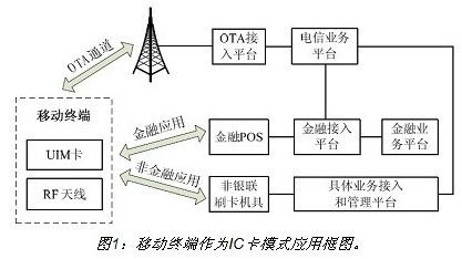

移动终端作为IC卡模式按照应用场景可分为两种:金融应用和非金融应用(图1)。
金融应用场景是以银联认证的SIM卡内支付应用为主体,与银联或银行POS机具配合实现金融支付功能。主要包括PBOC/qPBOC借贷记应用、PBOC
电子
钱包/存折应用、电子现金应用等。
非金融应用场景是指非银联认证或兼容的SIM卡内应用,与非银联POS机具配合实现的电子货币支付、积分、ID识别、安全管控等功能。主要包括公共交通应用、行业应用、小区域(企业、校园一卡通)应用、安全识别应用等。

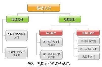

目前的移动支付业务按支付的空间和时间特点,可分为非现场的非实时远程支付和现场的实时支付(图2)。非现场的非实时远程支付是目前常用的支付方式,这种方式一般通过短信方式发起交易请求,从支付的速度来看,具有明显的时间延迟,快时需几秒钟,慢时甚至需几分钟。目前在国内开展的手机话费、购物、手机银行等均属此类非现场的非实时远程支付。
由于明显的时间延迟,非现场的非实时远程支付已无法满足公共汽车票、轨道交通、出租车费等城市一卡通应用领域。在这种情况下,需要现场的实时支付交易,即可通过手机和支付机具之间通过非接触通讯方式快速完成支付交易,这样完成一次交易只需几百毫秒。

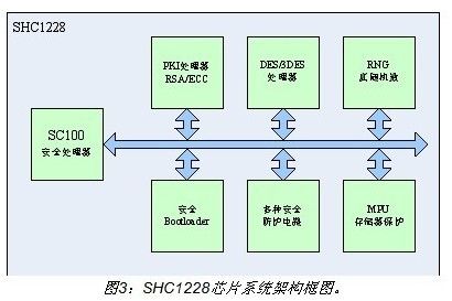

SHC1228芯片可提供双ISO7816接口功能,或提供ISO7816加SPI接口功能。丰富的接口资源使SHC1228可适应多种安全控制芯片和射频模块,极大地拓展了SIM卡的功能,为移动运营商和开拓除通信以外的增值业务提供了新的载体,大幅增加了卡片开发商对各种非接触式手机移动支付方案选择的灵活性(图3)。其应用的优势非常明显,包括:
1.符合最新国际标准。采用单线通信协议SWP,支持最新的eNFC移动支付架构。该方案在欧洲和国内都已进行了试商用,成为行业内广泛认可的解决方案。
2.支持双频移动支付解决方案。兼具13.56M和2.4G的优点,有非常广泛的适用性。
3.高安全性。支持DES/3DES,RSA1024,提供多种安全保护机制,保证了其极强的安全防伪能力。支持多种主流加密鉴权算法,以提高智能卡安全等级;认证:EAL4+。
4.灵活性和适应性较强。可根据不同应用定义各存储扇区的密码和访问条件,以便互不影响地分别满足不同场合、不同用途的要求。可以实现公交交通、小额支付、手机银行、商品消费等行业应用分别独立存储及安全管理。
5.性能兼容强。与大多数国内外主流品牌手机进行完整业务应用测试,并与多家金融、票务终端POS机联调,其性能表现优良。

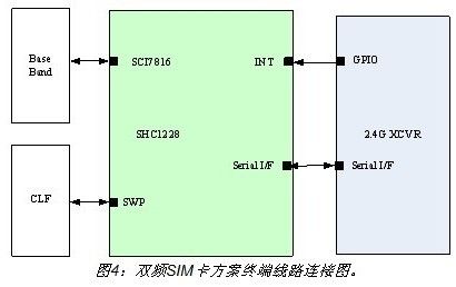

双频方案的电路连接如图4所示。SHC1228与手机终端的连接:SHC1228通过7816连接手机基带芯片,实现电信应用;通过SWP连接手机CLF芯片,实现13.56M通道非接触式移动支付应用。SHC1228与RF芯片的连接:SHC1228与2.4G RF采用串行接口连接。2.4G RF发送接收器同过外部中断唤醒SHC1228。

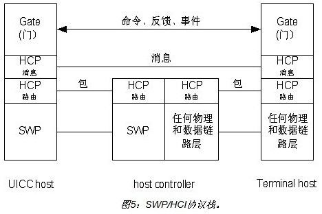

HCI(Host Controller Interface,主机控制器接口)协议属于网络层协议。HCI协议中定义了Host(主机)之间的接口,包含:不同主机通过在Gate(门)间建立Pipe(管道)来交换命令、响应和事件;定义了一套HCP(Host Controller Protocol,主机控制器协议)报文机制;定义了一套HCP路由机制,负责报文在不同主机间的传递,并且在必要的时候对报文进行分片处理(图5)。
