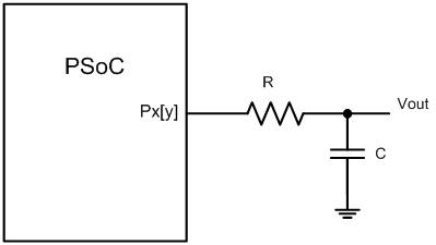

图1是传统的RC滤波电路,PSoC通过GPIO口和RC滤波产生模拟电压
图1,RC滤波电路产生模拟电压
在这种方法中,PWM通过Px[y]输出,Vout即是需要的模拟电压。PWM的输出在电压VDD和0之间变换,PWM的占空比(DC)决定Vout的输出值。增加DC输出电压也会跟着增加(当DC=0%时,Vout=GND; 当DC=100%时,Vout=VDD)。

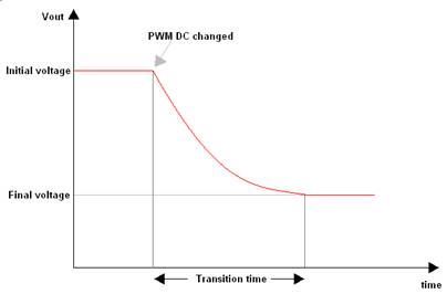

这种方法比较简单,但缺点是电平转换时间长。例如,当DC从一个值变到另一个值时,可能要几个ms才能使Vout从一个电压变换到最终的稳定电压,如图2所示。
图2,RC滤波电路的电平转换时间
较长的电平转换时间在有些应用中是不适用的,下面我将提供一个新的方法来减小该时间。当然,也可通过减小电容电阻(RC)值并提高PWM频率来缩短电平转换时间,但有些单片机的固有缺陷而没办法提高PWM频率时就没办法了。

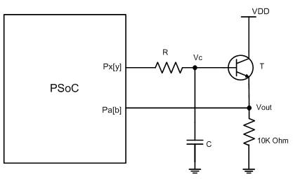

本文介绍一种新的方法能把转换时间减小到几十us,该方法除了RC滤波外,还使用了电阻、三极管以及另外一个GPIO口,三极管设计为电压跟随器模式,如下图3所示:
图3,电压跟随器电路产生模拟电压

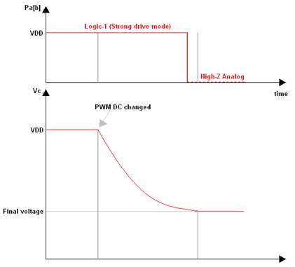

三极管T是模拟电压Vc到Vout的开关。在空闲状态下设置Pa为“strong drive”模式,并置为高电平(逻辑1),这样,Vout = VDD, 下列步骤将使Vout从空闲状态变换到指定的电压状态。
1)使能PWM并设定为指定的占空比DC。在计算PWN占空比时要考虑到三极管be间的压降(Vbe)。Vc = Vout + Vbe,得出DC = (Vout + Vbe)/VDD.
2) 做足够长时间的延迟以使Vc稳定在指定的电压,注意在这延迟的时间内Vout保持高电平VDD。
3) 设置GPIO口Pa的驱动模式为“High-Z analog”,这将导致三极管T工作状态并且Vout将立即变为指定的最终电压(只需要几十个微秒)。
下列步骤将使Vout从指定的电压变换到空闲状态(Vout = VDD)
1)  设置Pa的驱动模式为“strong drive”并置该PIN为高电平,Vout 将立即变为VDD.
2)  如果需要,此时可停止Px[y]口的PWM以减小功耗。

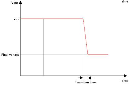

电平转换如图4所示,当Vc在电压下降的非稳态过程中,Vout还保持高电平。
图4,电压跟随器电路的电平转换时间

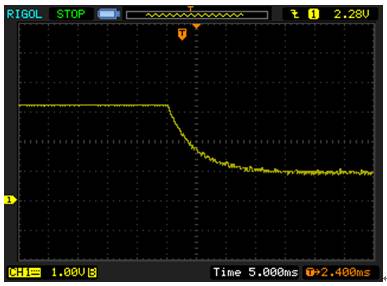

由于CY8C20224提供的Timer13其输入时钟为32KHz,所以由此产生的PWM频率比较低。为了减小模拟电压值的纹波,必须提高RC电路的电阻电容值。在实验电路中R=47K,C=0.1uF。下图5是用示波器抓到的波形。
图5,RC滤波电路的电平转换波形
从上图可以看出,当电压从空闲状态(VDD=3.3V)变换到稳定电压1.0V时,大约需要13~15ms.
这在有些应用中是不够的。

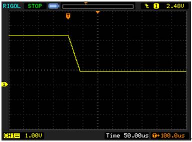

2)采用电压跟随器电路测试
若采用电压跟随器电路,电压从空闲状态(VDD=3.3V)变换到稳定电压1.0V时,需要的时间不超过50us, 如下图6所示:
图6,电压跟随器电路的电平转换波形
