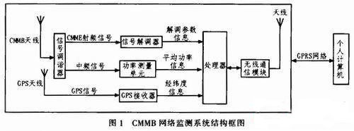

2 总体设计
本系统分为测试终端和服务器端,服务器端只需要一台性能良好的个人计算机,而测试终端主要由以下几个模块构成:射频前端模块模块、功率测量与存储模块、GPS接收器、太阳能供电模块、处理器模块及GPRS无线通信模块。各个模块主要是通过STM32微处理器的GPIO口连接与通信。处理器需要对射频前端的调谐器和解调器进行调谐频道和解调参数设置,并对RS误包率、LDPC误包率等信息进行读取。CMMB信号调谐器主要是对从天线接收的高频信号进行调谐输出中频信号;CMMB调谐解调模块主要是对信号进行解调和信道解码;功率的测量与存储模块负责将信号功率转换为电平信号送给STM32的ADC和将系统设置参数进行存储,GPS接收器用于获取监测点地理位子信息,最后处理器通过GPRS无线模块将信息发送至服务器端并从服务器接收控制命令。系统整体结构如图1所示。

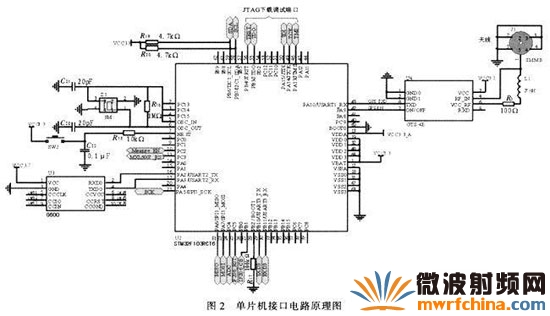

3.3 GPS接收器
监测终端通过GPS接收器采集监测点地理信息,包括:经纬度、海拔等,测试系统根据得到的GPS信息在地图的相应位置显示测试数据。本系统中选用GTS-4E-00模块,采用邮票贴片封装,可适应高温高湿,电磁干扰等恶劣工作环境。其简化的电路图如图2中所示,TXD连接STM32串口1,模块唤醒端连接PA9,J1为接收天线。
3.4处理器模块
处理器是整个监测终端的核心,负责采集射频前端的数据以及与服务器端的通信。处理器采用STM32F103RCT6型单片机,该芯片是基于Cortex-M3内核的新型32位嵌入式微处理器,它集合了性能高,实时、低功耗、集成度高等特点,系统时钟高达72 M,开发简便且芯片内集成多种外设。单片机电路图如图2所示。
其中单片机的PB6、PB7口为其IIC接口,负责与MXL5007、存储芯片AT24C1024通信;PA5-PA7口是其SPI接口,用于与IF206通信;PA10口是串口1接收端,用于接收GPS模块数据,PA9口用于使能GPS模块;PA2、PA3是串口3,用于与GPRS模块G600通信;PC2、PC3分别作为MXL5007的使能和复位端;STM32内部还有两个12位ADC,PC4是内部ADC1模拟输入口,用于测量CMMB信号平均功率。

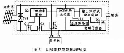

3.5太阳能供电模块
测试终端采用太阳能供电方式,使得终端可以长期稳定的工作在缺少电源、无人管理的状太下。监测终端板卡电源接口采用DC-12 V,采用太阳能供电方式,设计控制器对蓄电池进行充放电管理。本控制器为太阳能直流供电系统设计,并使用了专用电脑芯片的智能化控制器。控制器功能框图如图3所示。

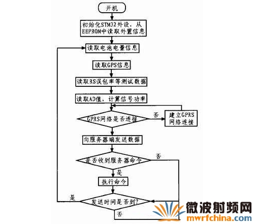

4系统软件设计
STM32处理器的软件编程采用C语言编程,开发环境为MDK-4.0,软件基本原理如图4所示。
开机后系统进行初始化,包括STM32各个外设的初始化、从EEPROM中读取系统之前设置的参数值、对MXL5007和IF206的初始化。系统初始化完成后分别读取太阳能蓄电池剩余电量信息、GPS信息、RS误包率、LDPC误码率、信号平均等信息,之后判断是否与服务器建立连接,连接建立成功后按照设定时间间隔定时向服务器上传这些数据;与此同时时刻查收来自服务器端的命令信息,如设定更改信息上传时间间隔、各参数门限值、调谐及解调芯片的频点等,参数被修改后立即被存入EEPROM中,防止断电信息丢失,下次开机后这些参数再次被读取出来。
