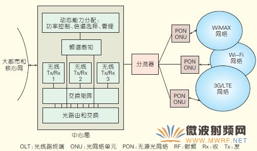

3 基于认知无线电的ROF-PON 光无线接入网络系统结构
随着网络技术的发展,光网络也朝着智能方向发展,认知无线电开始应用到光网络中。由于在光网络中提供不同的业务,而不同的业务有不同的服务质量(QoS)要求,这样给网络的管理带来新的挑战。认知网络可以提供跨层设计和跨层优化,因此可以有效地监测和优化光网络。此外,认知技术在光网络中的使用可以提供电信运营商更大的灵活性,根据应用和服务要求调整各种物理层部件的特性( 如调制格式、前向纠错和波长容量等)和网络层参数(带宽、同时传输的光路数和QoS 等)。图2 是基于认知无线电的光纤无线接入网络系统架构,光纤中直接传输射频信号。本文光层可采用WDM-PON 技术(也可以是一个定制的光接入层)。远端的ONU 得到的传感信息回传到中心局(CO),应用认知无线电技术进行处理。频谱感知和信道接入等都在CO 处理,因此降低了整个系统的复杂度,发挥了ROF 的优势,也发挥了认知无线电在管理频谱方面的特长。
图2 基于认知无线电的光无线接入系统架构
这种系统结构的主要特点是:
(1) 接入点(AP) 节点成本降低,中心基站成本提高。在常规的WLAN网络中,AP 具有调制解调并具有信号处理功能,在本方案中AP 只完成光变成电(O/E) 或电变成光(E/0) 的功能,AP 的调制解调功能和管理功能都转移到中心基站,降低了无线接入节点的成本,但却增加了中心基站的成本。
(2) 可以利用分集技术提高系统的链路性能。由于采用ROF 系统,不同光纤链路接收同一个用户信号可以在中心基站实现宏分集处理,而在无线网络内部可以采用协同分集技术提高链路性能。
(3) 信道接入和频谱感知处理由中心基站完成,网络前端AP 提供射频采集的数据。
这种认知网络架构虽然可以增加系统容量,但它也增加了网络管理方面的复杂度,也面临许多挑战[7]。最大的挑战是媒体访问控制(MAC)层接入控制机制设计。即如何根据PON 网络的MAC 层和无线接入网络的MAC 层的各自特点提出MAC 层性能更优化的MAC 层协议。在网络中光层和射频层是相互依存的,而在这种情况下多个媒体访问控制机制的相互作用将带来设计上的问题。比如射频(RF) 层的频谱感知功能移动到光层去处理,当这个功能被打开时不应干扰射频层感知信道的能力。认知无线电网络下,MAC 协议的功能是确定CR 用户采取什么样的信道接入策略,是实现整个认知网络频谱共享的基本前提。MAC 设计的目标是降低节点传输冲突比例,提高频谱资源利用率。
