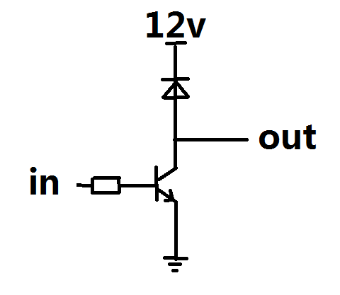

请问in管脚是如何控制out管脚的?
开启该帖子的消息推送
Out
管脚
npn和二极管构成的负载驱动
电路
如图,请问一下,in管脚是如何控制out管脚的呢?二极管在其中作用是什么?

顶一个,这就是个集电极开路的驱动电路了,二极管的作用如1楼,可以参考ULN2803芯片资料。

参考蜂鸣器或者继电器的驱动电路,三极管起开关作用,负载要是感性负载的话,二极管起到续流保护作用

那二极管的存在,会让12v过不来么?

赶紧搭建一个电路看看就知道了,多动手
