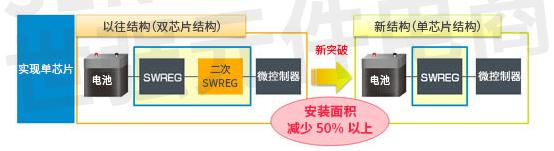

1) 以往的两步降压现在一步即可完成,使电源电路的安装面积可缩减50%以上

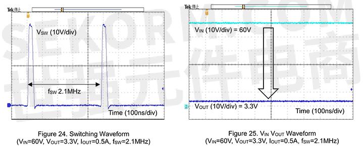

BD9V100MUF-C的最小导通时间仅为9ns(typ)、20ns(max)。该最小导通时间因利用Nano Pulse Control技术而非常稳定,比如在2MHz的开关频率下,可将高达60V的电压直接降至低达2.5V的低电压。下面的波形图是开关频率2.1MHz、输入电压60V、输出电压3.3V条件下的实测波形。该条件下的导通时间为2.1MHz-1×(3.3V÷60V)≒26.2ns。最重要的是,希望您注意到这个时间的短脉冲非常整齐而稳定。当然,输出也是非常稳定降低的电压。
由于以往的高耐压降压DC/DC转换器IC大多数都不能达到这个级别的控制,所以从60V、48V等高电压的降压一般采用两步法,比如先从60V降至12V,再从12V降至3.3V或2.5V。当然,只要降低开关频率即可应对这个问题,但在车载应用中,为了避免干涉到AM广播,一般要求将开关电源的开关频率设置在2MHz以上。
两步降压变为一步降压的好处是显而易见的,电源电路从两个电路变为一个电路,单单是电源电路的安装面积就减少了一半。

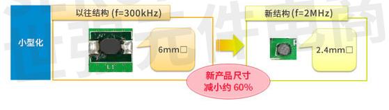

2) 开关频率更高,从而可使用小型的外置元器件,使安装面积缩减约60%
如前所述,BD9V100MUF-C可在诸如2MHz的开关频率下,将60V或48V高电压降至3.3V或2.5V的低电压。开关电源所需的外置元器件–电感和电容器,在开关频率变高时,所需的电感和电容量会减少。这就意味着还可以同时减小元器件的尺寸,所以说通过提高开关频率可缩减电路的安装面积。
下图为开关频率为300kHz和2MHz时的比较示例。安装面积从6mm2降至2.4mm2,减少了约60%。
