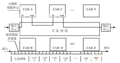

可编程模拟器件是近年来崭露头角的一类新型集成电路。它属于模拟集成电路,即电路的输入、输出甚至内部状态均为随时间连续变化且幅值未经过量化的模拟信号;同时,该类器件又是现场可编程的,即可由用户通过改变器件的配置来获得所需的电路功能。为支持上述可编程能力,可编程模拟器件需以可编程模拟单元(CAB)和可编程互连网络(PIN)为核心,配合配置数据存储器、输入单元、输出单元或输入输出单元等共同构成[1](见图1)。
图1 可编程模拟器件组成框图
多数可编程模拟器件在单一的+5V电源电压下工作,额定功耗为100mW量级。由于采取了特殊的措施,其输入、输出线性范围通常可达到接近满电源电压量程;闭环带宽已达到数百千赫到数十兆赫;频率失真度、共模抑制比、内部噪声等指标也已达到中、高精度运算放大器的水平。
尽管模拟信号处理的精度低于数字信号处理方式,但仍能满足许多重要应用对计算精度的要求,而所需的电路规模较小,成本也较低。同时利用其可编程特性,还可以实现精确的自动调谐和自动增益控制,显著提高通信系统的抗干扰能力。

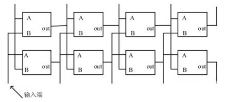

TRAC(完全可重配置模拟电路)是英国FAS公司的现场可编程模拟器件系列产品的总称。它提供了一条从信号处理问题出发,可解决各种常见的信号处理问题。器件参考模拟计算机的运算单元并加以扩充,使器件内部的每个可编程模拟单元均具备加、减、取负、对数、反对数、积分、微分等8种运算功能,因此只需选定运算的类型和给出必要的参数,便可以很方便地完成对有关单元的设计,根本无须考虑单元电路的内部结构等具体细节。其内部各单元之间采取自左向右固定连接的形式,所有单元的输入输出端均引出至器件引脚上,并且允许利用各单元均具备的“直通”和“关断”功能或者利用外接的“短路线”来修改这种基本连接[1](见图2)。
图2 TRAC器件结构示意图
在笔者所从事的认知无线电硬件平台设计中,由于需要从强信号背景环境中识别提取出微弱的信号,因而可利用TRAC器件构成相敏检测器,并将其作为锁存放大器的一部分。要实现这一目标,需要电路像窄带滤波器那样工作,除去大部分不希望要的强信号而仅允许待测的微弱信号通过。

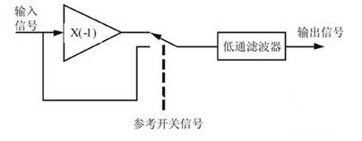

图3所示为相位检测器的基本框图。输入信号和参考开关信号具有相同的频率和相位。从所示的开关输出中可望得到一个全波整流信号,而且经过低通滤波器后,便可得到和交流信号电位成比例的直流电压输出。在实际应用中,输入信号可能非常小,因此还需要加入前置放大级以支持精确的检测。因为通常需要在一定的范围内连续改变参考信号的频率,同时测量相应的直流输出。同样,若需要检测某个单一频率,则参考信号必须与待测输入信号频率相同。由于相位检测器也对相位敏感,因此当两个信号相位相同时会得到最大的输出电压。
图3 相位检测器框图
相位检测器和低通滤波器一样需要利用两片TRAC器件来实现。而外部元件对于放大器和滤波器都是必不可少的,所以必须对满足条件的元件进行合理取值。 function ImgZoom(Id)//重新设置图片大小 防止撑破表格 { var w = $(Id).width; var m = 650; if(w

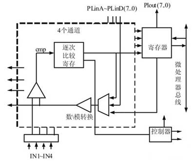

可编程的模拟、数字单元与8051的单片系统包括模拟单元、转换单元、可编程数字单元、8051内核和该系列中的所有器件具有兼容的存储器分布,其中转换单元含有4路DAC(分辨率可配置为8至10位),采用逐次逼近算法,可利用这些DAC实现高达800KHz采样率的ADC(见图4)。
图4 数据转换模块的框图
数据转换模块包含4个8位的逐次比较寄存器(SAR),它可以和内部的DAC联合工作,以获得模/数转换。
每一个通道有一个独立的SAR,它接收逐次比较的结果,并驱动对应的DAC,每一个通道的转换可以独立进行。当转换模块编程为9或10位ADC转换时,相应的SAR形成组:9位ADC时,SAR1和SAR2为一组,SAR3和SAR4为一组;10位ADC时,所有4个SAR形成一组。这时,成组的SAR各自工作1至2个周期,在转换结束时,SAR将其内容寄存在输入/输出寄存器中,并使能中断产生模块。在连续转换模式下,将启动下一次转换。在转换过程中,可编程逻辑模块可以独立发布转换命令,这将给本次以及下一次转换带来错误。在连续转换模式下,这将导致致命错误,因为错误是可以传递的,并将得到不可预料的结果。

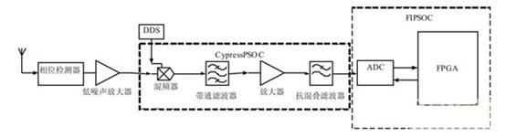

接收机设计
基于以上分析的结果,结合前端硬件电路,为实现一定的认知无线电功能,特设计接收机结构(见图5)。
图5 接收机结构
前端低噪声放大器选用的是ADA4857-1,这是一个超低损耗、低功率、高速运算放大器,在SOIC结构下的3dB带宽可以达到750MHz,其开环增益为57dB,基本满足此接收机对前端低噪声放大器的要求。在搭建电路时尤其要注意电源旁路、寄生电容和外围器件的选择对充分发挥放大器性能的影响[3]。
DDS(直接频率合成器)选用的是1GSPS的AD9858,其使用先进的DDS技术和一个内置的高速、高性能D/A转换器组成数字可编程、完全高频率的合成器,可以产生一个高达400MHz的模拟输出正弦波,完全满足接收机对本振的要求。
混频器、带通滤波器、放大器和抗混叠滤波器都可以由Cypress的PSOC器件cy8c23x33来统一实现。PSOC模拟系统包括一个8位SAR ADC和4个可配置模块,每个模拟模块由一个运算放大器电路组成,允许模拟复信号流的建立。同时,模拟外围部件非常容易被定制从而满足特殊应用场合的需求。PSOC可以分别实现一个可编程带通滤波器和一个低通滤波器以替代接收机前端需要的带通滤波器和抗混叠滤波器,实现一个可选增益高达93dB的仪表放大器以替代中频放大器,一个乘加累积器提供了一个快速8位乘法器以替代混频器,以上可编程模拟器件均能基本满足接收机前端性能要求。我们使用PSOC设计器进行PSOC的工作配置,写入使用PSOC的应用程序并调试应用。拿放大器来举例,首先在设计器中找到这个模块并新建一个电路,搭好外围电路元件,按照建立时间、转换速率和增益带宽等几个参数设定好初始值,产生应用程序代码,然后写入主程序和子系统的任何子程序,如果所有程序正确,接着将产生一个HEX文件,最后由PSOC设计器中的调试器执行,它下载HEX文件到在电路模拟器(ICE)中,至此一个可编程放大器设置完毕,可以投入使用。
可编程ADC本来可以由Cypress PSOC来实现,但PSOC实现的ADC采样速率最多只有375 Ksps,无法满足认知无线电接收机前端的带宽要求,因此可以考虑使用SIDSA公司的FIPSOC器件,同时后端基带数字处理任务也可交由FIPSOC中的8051核和FPGA兼而实现。利用运行于WINDOW环境下的集成化开发工具,进行ADC的设计和编程,结合上面介绍的一部分内容,具体到ADC设计时还需要首先设置外部输入/输出引脚、内部输入/输出引脚和内部信号的初始化数值,然后再对mP控制寄存器和静态RAM进行配置,以达到所需要的性能要求。数字宏单元(DMC)是FPGA的可编程数字单元,它是基于查找表结构的可编程单元,具有组合逻辑和时序逻辑资源,而组合部分和时序部分之间则由布线资源加以连接。利用动态重配置模式可对多个DMC单元进行设置,可以改变硬件电路,进而在一定程度上可对前端的可编程模拟器件进行实时更新配置,这一技术目前正在探索研究中[4]。
以上只是各个模块的分开设计,但是设计好整个接收机系统,还需要对各个模块之间的连线以及参考时钟等许多方面给以足够的重视。各个模块都有属于自己的输入/输出端口,为达到预定的系统性能要求,必须严格对照技术手册和自己的预先布线安排接好各输入/输出端口。至于时钟,避免采用时钟抖动大的门电路是电路设计中需要严格遵守的准则之一,在此基础上才能最大限度地发挥器件的性能;除此,拿FIPSOC来说,除某些条件下,8051时钟和其送至DMC的副本时钟的相对相位会交换外,时钟停止不影响时钟同步;每次不同时钟重新配置后,必须重新同步。
