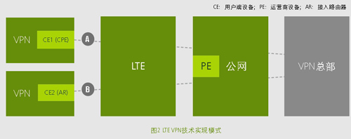

LTEVPN按照业务用途特征分为企业单用户场景和企业互联场景。前者描述的是诸如企业员工通过个人电脑从外网拨号等方式建立VPN,接入企业总部并实现通信;后者描述企业的分支机构与企业总部之间建立VPN,实现企业内部的互联互通。LTEVPN按技术实现模式,又分为A、B两种,如图2所示。
图2

此场景中的个人用户,在逻辑上就是一个小的企业分支机构,这类用户通常使用PC+LTE终端(如USBdongle或CPE)的方式,直接通过PC的操作系统或定制客户端软件发起VPN连接。
在这个方案中,运营商采用图2中的模式A组网,LTE-EPC和骨干网在整个企业VPN和企业业务中作为纯管道,企业用户的VPN业务对运营商而言不可见。

在这个方案中,运营商同样采用模式A组网,用户端设备就是LTE终端,如CPE。CPE设置为路由模式,相当于一台小路由器,而整个LTE网络就像一台大型VPN接入网关,这样就为企业提供了一条专线,建立起了安全、专属和宽阔的连接通道,并具有一定的QoS及安全保障。

在这个方案中,运营商采用图2中的模式B组网,在总部或分支机构的终端侧增加一个接入路由器AR,同时在网络侧部署一个PE设备作为VPN的网关,即可实现企业分支机构和总部的互联互通,包括分支机构和总部的互访、分支机构间的互访,同时隔离不同企业间的互访。
此方案通过在网络侧部署PE,在每个企业分支机构增加AR,实现三层的VPN功能。此方案对LTE网络和终端没有要求,所以网络部署通用性较好,比较适合LTE网络中各网元多厂商的情况,当然考虑到高安全性,PE也可在每个企业总部单独部署。但由于需要增加额外的数通设备,所以本方案的组网成本相对较高,管理、运维也相对复杂。

这个方案与L2TPVPN架构类似,每个企业分支机构都需要部署一台AR,配合LTECPE作为用户端设备,网络侧则需要部署网关设备PE,与L2TPVPN的差异在于,L2VPN可以透传二层报文,而L2TPVPN只能透传三层报文。
