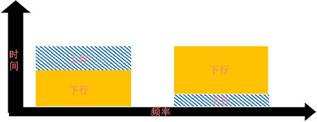

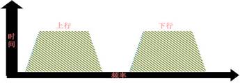

基于上述考量,CableLabs(美国有线电视网络实验室)研发出一种基于全双工通信解决方案的DOCSIS 3.1技术来提高双向有线电视宽带网络的上行网络系统容量。相关的全双工技术架构如下描述:
在该解决方案之中,如图4所示,CMTS工作于全双工模式(在DOCSIS信道之中。图1),与此同时,在任何一个时间点,某个CM终端可通过某个特定的信道发送或者接收信号,也可通过不同的信道同时发送或者接收信号(图2)。
图1、CMTS局端的全双工信道视图[1]
图2、CM终端的全双工信道视图[1]
采取这种方式时,“干扰消除”就仅在CMTS局端侧进行,从而就可以把CM全双工终端的实现复杂度降低到最小程度。

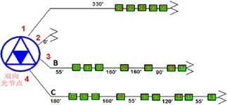

部署了新兴全双工DOCSIS通信技术之后的双向有线电视宽带接入网络所能具备的潜在系统容量,取决于双向有线电视宽带接入基础网络的射频性能、CMTS局端/CM终端的能力、CMTS局端的自干扰消除性能。
对此,美国有线电视网络实验室以下述条件来评估上述潜在的系统容量所可达到的水平:CMTS局端/CM终端的能力方面采取最新一代的DOCSIS 3.1标准;双向有线电视宽带接入基础网络的射频性能方面,以如图3所示的无源同轴接入网来测试,该接入网的技术参数如表1所示;CMTS局端的自干扰消除性能方面,假设CMTS局端调度器允许干扰组之内的各CMs在存在干扰(来自于临近的全双工终端设备)的情况之下接收低阶调制信号。
图3、无源双向有线电视同轴接入网络
表1、图3中所示网络的技术参数
