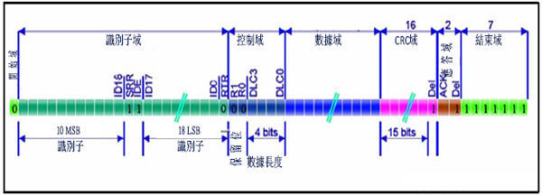

CAN Bus基本的协议可分为CAN2.0A与CAN2.0B两个版本,A版与B版的主要差别在于识别子(ID)长度分别为11位与29位。如图1所示为一个CAN 2.0协议传输的数据封包(Data Frame)。
图1. CAN协议编码格式图
图1为一个CAN数据封包的格式,可分为起始域、仲裁域、控制域、数据域、CRC域、应答域和结束域。每个封包(Frame)最长可达128位,以下分别说明各域的意义,其它详细资料可参考BOSCH公司的相关CAN Bus技术文件。
●起始域(SOF, Start of Frame):该值必为0,表示封包的开始。
●仲裁域(Arbitration Field):用于确定封包的优先级,由11位或29位识别子(ID)加上一位的RTR(Remote Transfer Request),当RTR为0时,表示传出资料;RTR为1则表示为接收资料。
●控制域(Control Field):包含两个保留位(一般为0)和表示数据域内的数据长度DLC0~DLC3共有4位。
●数据域(Data Field):0~8个Byte的被传送数据
●CRC域(CRC Field):从SOF到Data Field的CRC验证码,用于检测传输上的错误,共有15位的长度。
●应答域(ACK Field):确认对方接收是否正常,若接收成功则会回传1。
●结束域(EOF, End of Frame):表示封包的结束,为7位连续的1。

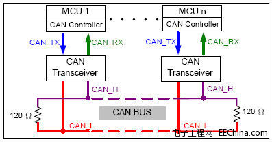

CAN Bus为利用一种双线的差动讯号传输规格,典型的CAN节点皆会由一个机械控制单元(Micro Controller Unit, MCU)来做控制,如图2所示,MCU中CAN Controller透过CAN_TX与CAN_RX传送/接收讯号至CAN Transceiver转换成差动讯号CAN_H与CAN_L。而终端电阻120欧姆能有效的吸收CAN网络上的反射波,有效地增强信号。
图2. CAN Bus架构图

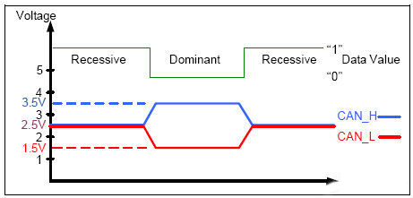

图3为CAN Bus输出准位图,当CAN_H与CAN_L均为2.5V时,数据值为逻辑1(隐性);而CAN_H = 3.5V与CAN_L = 1.5V时,数据值为逻辑0(Dominant)。

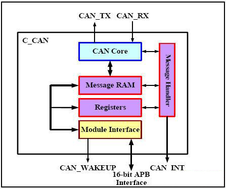

图4为NuMicro MCU内部CAN模块的内部架构,主要包含CAN Core、Message RAM、Module Interface和Message Handler四个部分,其中CAN Core负责错误侦测与处里,是CAN的主要核心;Message RAM为传送与接收的缓冲器;Module Interface为与CAN Core与CPU沟通的主要接口。Message Handler则为传送与接收命令控制中枢。

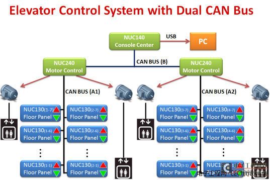

由图5电梯控制系统图得知,在各楼层皆需要一个MCU来做为楼层信息的判断或是错误的回报,故选具有一组CAN功能的NUC130作为各楼层的MCU配置。依序将电梯楼层编号1-1~1-7与第二栋楼层编号2-1~2-7以CANBus连至一起,形成一个网络系统(A1)。同理楼层编号3-1~3-7与4-1~4-7形成另一CAN网络系统(A2),每一栋电梯皆有其独立的步进马达来控制电梯的包厢。
在此选用具有两组CAN Bus信道的NUC240做为电梯系统主要的运算处理与马达控制器,其一信道为连接两栋电梯大楼间的CANBus;另一信道(B)则连接至另一电梯控制器以及中控室的部分。最后中控室可透过USB方式与PC端连接,做为显示监控接口或除错处里。
图5. 电梯控制与监测系统图
电梯模块运作流程说明
电梯的运作行为可以很多种方式呈现,但主要的目的皆来自于接获各楼层乘客指令,平安地送达至指定楼层。如同搭乘百货大楼电梯,于楼层显示面板(NUC130)按下上(下)楼按键,此时因CAN Bus网络特性,可发现不同栋而相同楼层之上下楼按键会同时显示灯号,并且所有楼层与NUC240皆显示当下电梯厢之楼层;待电梯移至被按下上(下)按键之楼层,乘客进入后再按下指定前往楼层按键即可。另外当电梯发生故障时,位处中控室之管理员亦可透过简单的人机接口以简单的USB连接计算机与NUC140将其资料读出。
