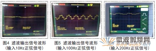

5.系统框图及实验波形图
利用数字滤波器实现模拟信号滤波的系统结构框图如图3所示。
模拟输入信号经A/D转换器转换为数字信号,用FPGA数字滤波器进行滤波处理,再经D/A转换器转换为模拟输出信号,完成模拟信号的滤波处理。FPGA芯片采用的是Cyclone II系列EP2C5T144C8型FPGA.A/D和D/A转换器采用的康芯高速ADC/DAC模块。
输入峰峰值为5V的正弦信号,周期分别为10Hz、100Hz和200Hz,经滤波系统处理后所得输出信号波形分别如图4、5、6所示,输出信号幅度分别为400mV、2.32V、1.2V.
