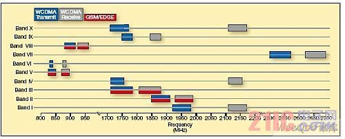

  随着这些新型应用需求的上升和市场变得日益全球化,手机生产商陷入了困境。他们怎样才能在不违背市场严格的成本、覆盖区和功率制约的情况下维持不断增长的用来支持全球平台和需提供这些新的增收服务的多路宽频带技术的频带数量?最新的3GPP标准支持的频率数量已经从3个增加到了10个并且被设置可继续扩展。目前的频谱和相关带宽如图1所示。

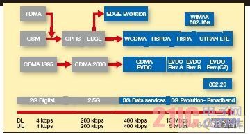

  与此同时,网络运营商正在继续铺开3G宽带CDMA(WCDMA)网络。基于通用移动通信系统(UMTS)的网络拓扑架构,这种新技术正迅速成为引领全球移动宽带的解决方案。行业分析家预示WCDMA和EDGE将在未来几年代表手机市场的两个发展最迅速的部分。而且,为了满足基于IP的服务需要,全世界正增加的UMTS运营商正在部署高速下行链路数据分组接入(HSDPA)网络。高速上行链路数据分组接入(HSUPA)也将在不久后开始部署。图2给出了每个手机标准和相关上下行链路数据传输率。

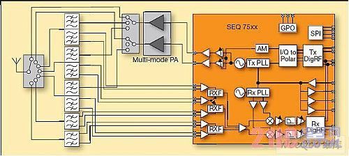

  传统上,为在同一设备中支持多种空中接口标准,手机设计工程师已在采用带有单独无线电收发器的堆叠的无线电架构。通常,支持多个空中接口对手机的元件数量有较大影响,因为它要求采用多个声表面波滤波器(SAW)、振荡器、滤波器和专用的混频器。显然,对在成本和功率敏感的手机行业中的设计工程师来说,如此多数量的元件是一个不小的挑战。此外,功能复制与最小化产品PCB面积的要求直接冲突。一个典型的7频带WEDGE手机的射频电路架构如图3所示,实现这种前端功能目前需要4个PA、10个SAW滤波器、3个双工机和1个单刀九掷开关。

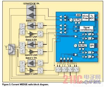

  极性架构已在GSM/EDGE解决方案得到验证,它能提供最低的噪声性能,从而无需采用SAW滤波器。这个方法能被运用在WCDMA方案中以消除发送SAW滤波器,且不需要线性架构所要求的额外电流损耗。因为极性架构支持所有的调制格式,它同样能支持真正的多模PA。如图4所示,这种架构大大减少下一代解决方案的总体尺寸和复杂度。
