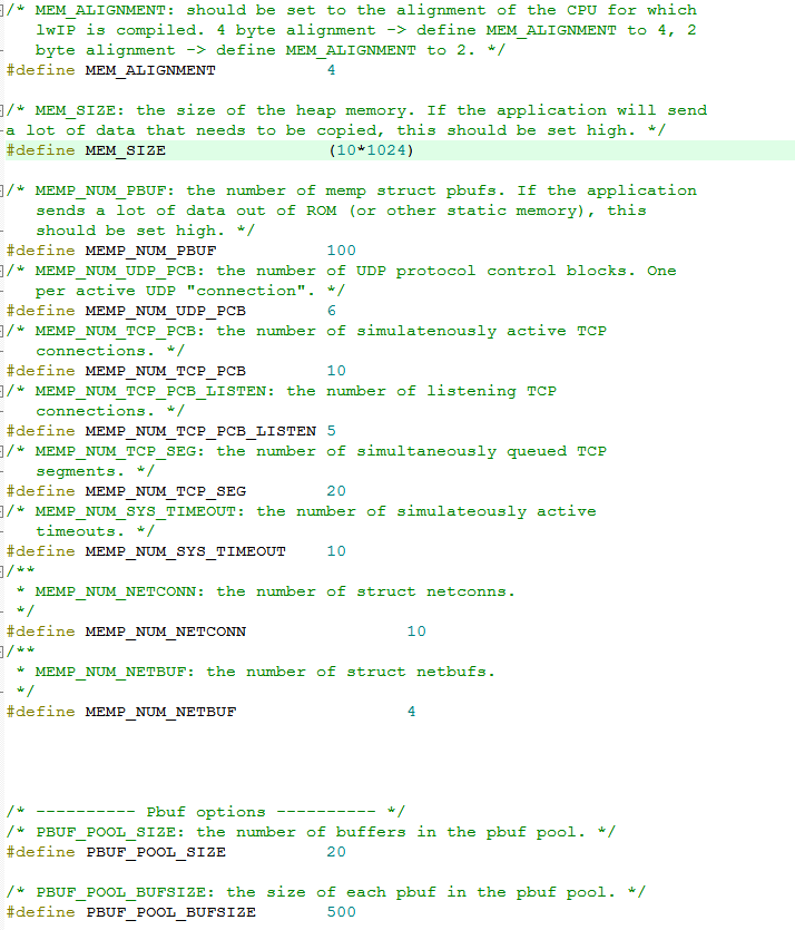

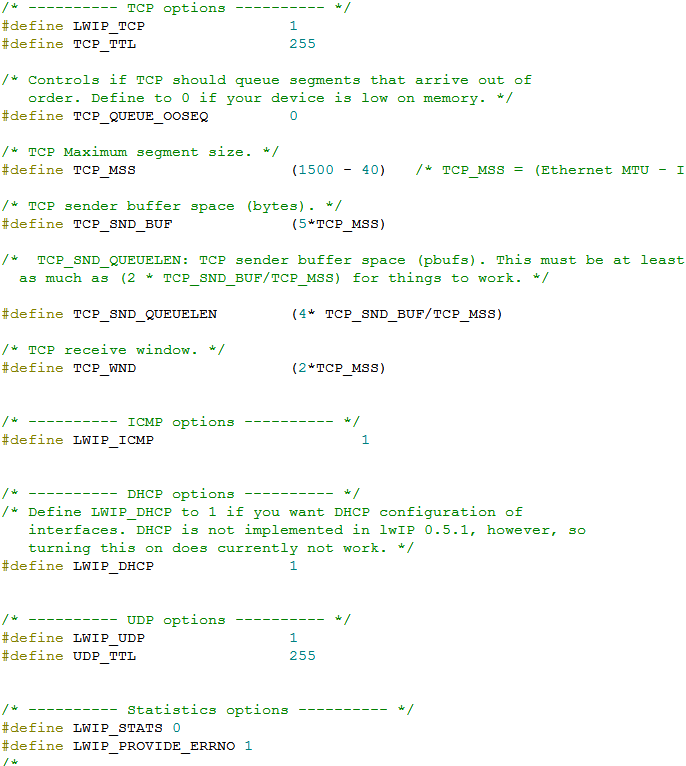

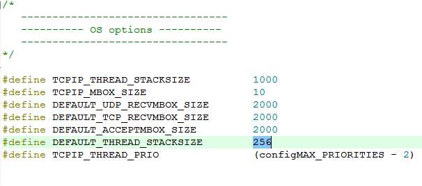

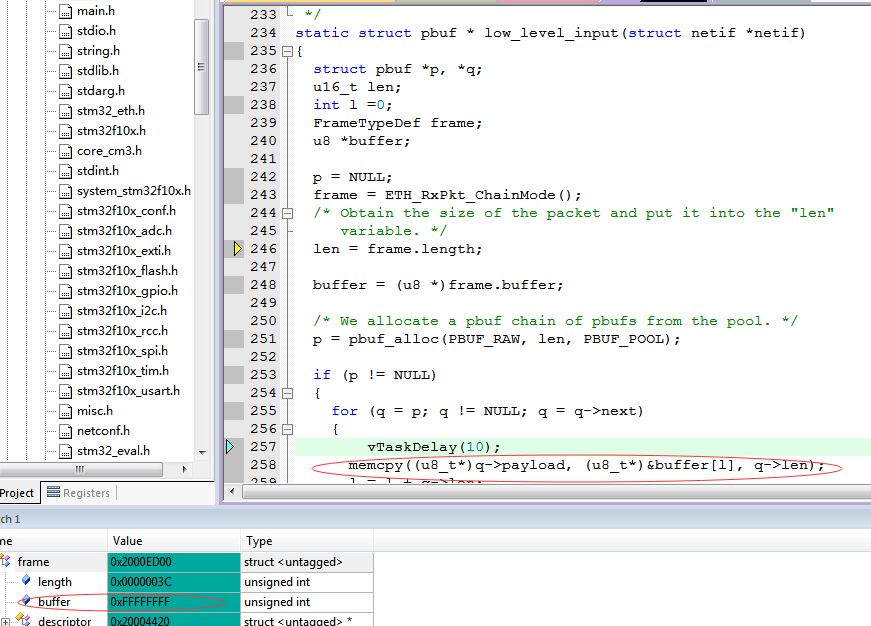

如题,LwIP 内存分配问题(FreeRtos)
现象:
#define MEMP_NUM_NETCONN 5 ==》没问题
#define MEMP_NUM_NETCONN 6 ==》进入HardFault_Handler
跟踪结果:
显然buffer的地址出错
附录:
不知哪个地方配置错了
