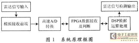

  本技术的设计思想主要是通过对接收到的雷达信号进行高速A/D采样,然后利用DSP和FPGA芯片对采样后的信号幅度和轮廓进行判断,以实现低信噪比条件下雷达信号的识别,从而还原出有效信号。系统原理框图如图1所示。

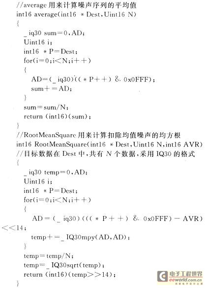

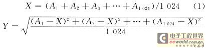

  为了确定噪声的均方根值,DSP处理器需要计算大量的数据,以使计算结果尽可能接近真实噪声值。通过计算噪声的1 024个点来计算噪声的平均值,噪声的采样点越多,计算出来的噪声平均值起伏越小,同时也越精确。设单个噪声值为A,噪声平均值为X,噪声均方根值为Y,则:
