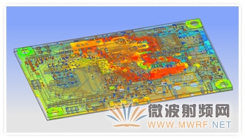

■ANSYS SIwave-DC
对于今天的高速数字系统设计而言,非常关键的一点是对印刷电路板(PCB)和集成电路封装使用诸如ANSYS SIwave-DC这样可靠的仿真工具来进行精确分析,以确保在设计的早期就发现布线设计中潜在的电源完整性和信号完整性问题。ANSYS SIwave-DC是全新推出的专门针对电源分布网络进行DC分析的工具,可以仿真DC功率损耗,提前发现温度热点,降低设计周期中的失败可能性。它基于高精度的电磁场数值算法来解决高速数字系统设计中PCB和IC封装所面临的各种问题。使用SIwave-DC可以进行针对性的DC电源完整性分析。仿真引擎使用独特的自适应网络迭代技术来确保高精度的仿真结果,其仿真的ECAD结构包括芯片、封装、PCB内部的平面、走线、过孔、键合丝、焊球、植球。
ANSYS SIwave-DC通过仿真DC直流压降来评估电源供电,并能得到所有板上所有铜层的功率损耗信息,将其传递给ANSYS Icepak进行热仿真
SIwave-DC还可以转换第三方ECAD设计文件,支持多种类型的布线结构:PoP,SOC,SiP,PKG,PCB。如果设计者没有正确设计PCB,总会有一些瓶颈点导致DC回流问题,并产生局部温度热点。这些瓶颈和热点能够破坏PCB和IC封装。通过使用SIwave-DC工程师可以处理和避免这些极端情况。
