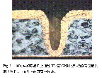

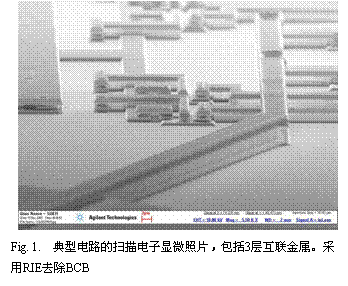

制备工艺采用1 µm 临界尺寸G-线分步光刻。在半绝缘InP衬底上通过分子束外延方法生长异质结双极晶体管 HBTs各外延层,形成 1 × 3 µm² 最小尺寸发射极和自对准蒸发基极金属电极。 采用选择性和非选择性湿法腐蚀工艺,以及非选择性Cl2/Ar-基电感应耦合等离子体(ICP) 干法刻蚀工艺制备发射极台面,基区欧姆接触电极,基区/集电区台面,次集电区隔离台面。等离子体增强化学气相淀积(PECVD)Si3N4 作为钝化介质。晶体管集成了22欧姆/sq Ta2N 电阻, 250 欧姆/sq WSiN 电阻和PECVD淀积Si3N4 的0.58 fF/µm² 金属-介质-金属MIM 电容。聚苯丙环丁烯(BCB)用来实现器件表面平坦化,发射极、基极、集电极欧姆接触电极以及其他无源单元通过电极孔淀积金属实现金属互联。金属互联采用3层TiPtAu:前两层为6 µm 电极接触孔,第三层为8 µm电极接触孔(Fig. 1)。衬底被减薄到90 µm.。通过刻蚀背面通孔和电镀金实现背面接地(Fig. 2)。背面通孔通过掩膜版和HBr-基ICP刻蚀实现[4] 。

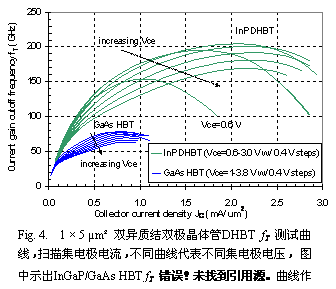

典型HBT 共发射极直流特性 (集电极电流—集电极偏置,基极电流间隔30 µA)显示出这些器件具有良好的电流-电压特性 (Fig. 3)。在工作电流密度为1.5 mA/µm²下,HBT 器件实现了fT = 185 GHz,fmax = 220 GHz 以及峰值 fT > 200 GHz。 在比InGaP/GaAs HBT 大的多的电流密度范围内截至频率保持在很高的水平(Fig. 4).

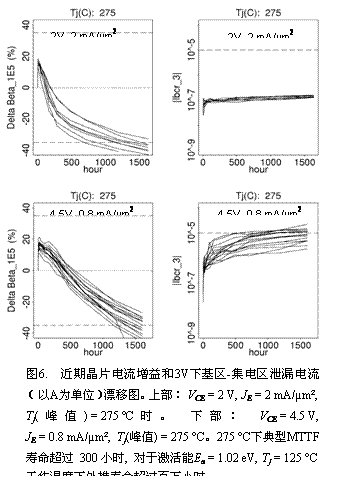

可靠性通过对分立的自对准1 × 3 µm² HBTs进行高温寿命测试(HTOL)来确定,电流增益(漂移是主要的可靠性失效模式。利用测试得到的激活能Ea, 其值大约为1.02 eV, 外推得到Tj = 125 °C.温度下MTTFs 寿命超过106 小时。电流增益(漂移和基区集电区电流泄漏(位列第二的主要可靠性失效模式)示于图。以电流增益漂移作为失效标准同样示于图,这一标准保证了值始终保持在以上。图的下半部显示双异质结双极晶体管结构(例如,InP集电区)可在VCE = 4.5 V 下保持高可靠性工作,这一电压值比InP衬底单异质结双极晶体管高出 2 3 V。

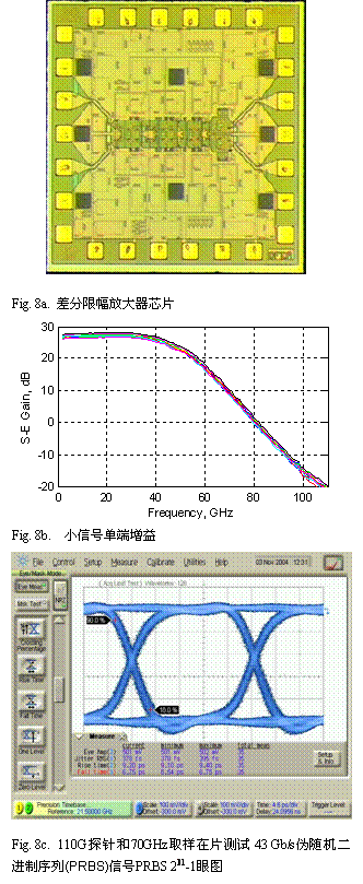

由50个晶体管组成的差分限幅放大器照片示于图8a。限幅放大器采用两级Cherry-Hooper,一级cascode和一对有几级发射极跟随器缓冲的差分输出结构,低频小信号差分增益大于32dB, 单端(S-E)输入电压窗口为± 700 mV 最大单端(S-E)输出幅度500 mVpp 。 放大器从+1 V 到  4.1 V电源消耗0.59 W功率。偏置端采用 双极晶体管HBT 进行静电放电保护。输入输出均有差分失调/直流监测以及common-mode pull-up 能力.
图8b 显示了典型的在片增益特性,低频S-E 增益26.8±0.5 dB , 3 dB 带宽46.8±0.4 GHz.。达到65 GHz时群
延时变化小于5 ps。典型 43 Gb/s 眼图输出信号如图8c 所示,其幅度为0.50 Vpp S E, 10%-90% 上升时间为9.2 ps, 总 RMS抖动378 fs。 295 fs RMS 抖动1 Vpp 差分PRBS 231-1 NRZ输入信号由以同样技术制作的半速retimer 提供。
