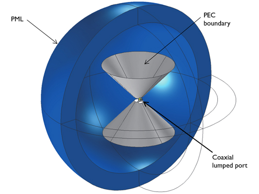

我们案例库中的双圆锥天线模型包括两个圆锥形金属辐射单元,以及位于中心处的电介质填充共轴馈源结构。天线电源位于结构中一个小圆柱形域中,不属于模拟域。
作为替代,电源可通过在面向同轴电缆的边界处设置同轴集总端口边界条件进行模拟。这将带来一个沿同轴电缆向下发射的波。完美匹配层用于截断天线周围的自由空间区域。
图片显示了双圆锥天线模型的几何。
双圆锥天线模型
电线作为完美电导体模拟,用于将同轴内部和外部的导体连接至圆锥辐射体。每个圆锥内都有一个小的对称切除空间,便于为后续的安装与组装预留足够的空间。辐射体与圆锥尾端表面区域的距离决定了天线输入端口的电抗。对这一距离的更改将改变天线的性能。
图片显示了双圆锥天线模型的几何。
双圆锥天线模型

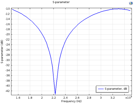

第一幅图重点显示了双圆锥天线的频率响应。结果表明由于S11 在1.5 GHz 到3.5 GHz 的范围内小于-10 dB,其带宽明显宽于传统偶极天线。该介绍性示例模型仅模拟了一个倍频程的带宽。
频率响应图。
频率响应

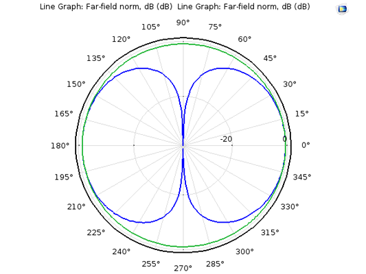

我们随即将关注点转向了天线的辐射模式。仿真结果显示了1.9 GHz 下E 平面(蓝色显示)和H 平面(绿色显示)中的远场辐射模式。所得模式等同于偶极天线的辐射模式。
辐射模式与偶极天线相同。
远场辐射模式

天线带宽及辐射样式
频率响应图。
频率响应
辐射模式与偶极天线相同。
远场辐射模式
