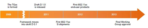

从一开始,802.11ac无线标准制定小组在技术定义方面进行了取得了重大进展:在2011年一月,技术规格框架写进草案,接下来进行后续修订,现在可用版本是D1.1.预期2012年底,草案会全部完成,最终获批通过应在2013年底(参见图1)。
图1: 802.11ac历史和未来修订的日期

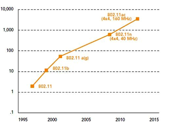

802.11ac实现超高吞吐量(VHT)这一目标是建立在现存802.11n技术基础上的。这样一来,802.11ac将延续无线标准向更高的数据传输率发展这一趋势(图2),满足无线网络容量日益增长的应用需求,802.11ac可与现有有线网络媲美。
图2: 802.11ac延续WiFi技术向高数据传输率方向发展的趋势

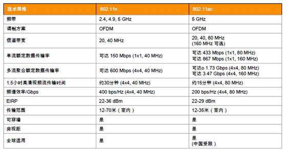

关键特性
802.11ac具备的几个性和独特机制,提高数据吞吐量,改善用户体验等等。这项新技术的主要特点是:
5 GHz 频带
与工作在2.4GHz和5GHz频段不同,802.11ac仅在5GHz频段工作。802.11ac更宽的信道带宽需求是其限制在5GHz频段的主要驱动因素。由于带宽的增加,信道规划成为新挑战,尤其是在拥堵且零散的2.4GHz频段,这是802.11ac选择5GHz频段的另一个因素。即便在相对广阔的5GHz频段,制造商仍需为设备提供自动跳频功能,以便合理利用现有资源并节省频谱。
宽信道带宽
802.11ac包含强制或可选带宽来增强信道带宽,规格超过802.11n。
除了今天大多数802.11n设备所支持的20MHz和40MHz信道带宽,802.11ac草案规格包含了强制性的,连续80MHz信道带宽。这一更宽信道带宽的优势在于,相比802.11n最大40MHz的信道带宽,80MHz信道带宽让物理层(PHY)传输速率提高一倍,而增加的成本对芯片制造商来说可以忽略不计。连续80MHz带宽模式下,不仅数据传输率/吞吐量更高,而且系统效率也随之增加,这样很多802.11n规格不支持的新应用随之成为可能。
此外,802.11ac规范包括一个可选的160MHz信道带宽功能,它可以是连续的也可以是不连续的(80+80MHz)。在不连续的情况下,频谱由两部分组成;每个部分使用任意两个802.11ac 80MHz信道,频率彼此不相邻。与40/80MHz传输相比,降低复杂度的需求(比如MIMO顺序,MCS等)是160MHz的物理层(PHY)传输的优势,并让设备达到Gbps级别的无线传输吞吐量,同时开启更多新应用的大门。然而,5GHz频带,160MHz信道带宽并非全球可用,要支持此功能的成本可能会较高。因此,这一功能在802.11ac设备中属于可选项。
举报
章应苞
2019-7-3 11:38:12
新的调制和编码方案(MCS)
802.11ac使用802.11n的OFDM(正交频分复用)调制,交错和编码架构。具体来说,802.11ac和802.11n都需要设备支持BPSK,QPSK,16QAM(正交振幅调制)和64QAM。但是,802.11ac有两处关键不同。
首先,802.11ac包括星座映射增强。具体来说,可选256QAM(3/4和5/6编码率)为802.11ac提供80MHz和160MHz的数据传输信道。256QAM的好处是相比64QAM多33%的吞吐量。随之而来的是,有损信号环境下,位错误容错能力下降的花费。256QAM调制是增加的可选模式,而非强制模式。
向下兼容
802.11ac提供与802.11a和802.11n的设备在5 GHz频带运作的向后兼容性。这意味着:
• 802.11ac支持802.11a和802.11n的技术,设备互通
• 802.11ac框架结构,可容纳802.11a和802.11n设备传输
相较802.11 ad允许超过801.11n的数据传输率,但不能与现有的WLAN装置一起操作,802.11ac的向下兼容性让其成为一项革命性的技术。向下兼容性将可缓和与市场的调适过程,确保802.11ac装置可用于现有WLAN网络。

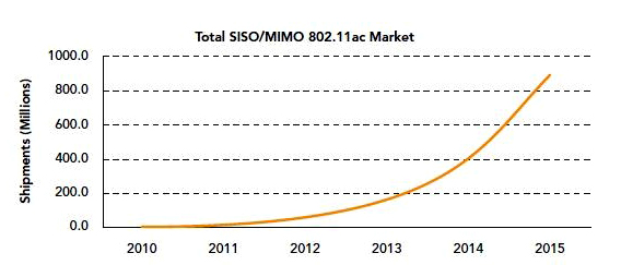

市场预测
支持802.11n的无线设备的数量,在过去几年里一直稳步增长,未来这种增长预计将持续。不只有传统使用以前修订网卡(802.11a/b/g)设备采用新技术,而且无线还正在进入越来越多的设备,以前没有这种能力。
到2015年搭载802.11芯片这些设备出货量将达到2.2亿,同时支撑现有的无线设备市场的增长及越来越多新设备的无线普及率。
802.11ac的实施,必将在这一增长中发挥重要作用,在当前的设备都更换802.11n和开放新的应用大门-在过去几年802.11n同样做了这些。第一个802.11ac芯片预计在2012年第一季度出货,在同年第三季度最终用户的产品能在市场上出现。然而,802.11ac真正的影响,可能会被认为在2014年及以后。在2015年,802.11ac设备齐全的移动设备出货量预计将接近1亿美元(图4),在这一年占了整个无线局域网近一半市场。
图4:802.11ac产品全球出货量预估
