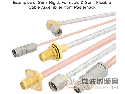

半刚性电缆组件的最基本形式为由金属管构成的同轴传输线。其中,所述金属管一般为形成外导体的铜管,沿该铜管的中心线设有金属丝导体。所述中心金属丝导体由介电材料支撑,从而保持于上述外导体的同一中心轴线上。
Pasternack公司半刚性、可塑形及半柔性电缆组件示例

对于此类电缆组件而言,为了能恰好嵌入所设计的系统中,其经常需要被精确塑造成各种形状。顾名思义,半刚性同轴电缆为一种既具有足以保持其形状的刚性,又具有足以可手工弯曲的电缆。将半刚性电缆塑造成所需的形状是一项颇具风险的工作。为了防止对外管壁造成损伤,应使用专用工具对电缆进行弯曲或塑形。此外,此类电缆一旦被塑造成特定形状后,要想再次改变其形状极为困难。这是因为,形状变更常导致外导体损坏,从而使外壁中生成细纹,最终影响电缆组件的电气性能。因此,虽然由铝和软铜制成的此类同轴电缆易于塑形和手工弯曲,但是为了将电缆损害风险降至最小,仍然推荐使用专用工具进行此类操作。
虽然可塑形或半柔性同轴电缆常与半刚性同轴电缆归为一类,但是其实际上为不同于半刚性同轴电缆的另一类常用同轴电缆。可塑形半刚性同轴电缆使用外覆填锡外编织层的螺旋缠绕导电箔,因此其外导体与固体金属外导体相比而言一定程度上更加柔软。虽然可塑形半刚性同轴电缆可作为半刚性同轴电缆的替代物,但是其形状塑造通常由手工完成,而且只能保持大致形状,与标准半刚性同轴电缆的保形性不可相提并论。由于一般安装情况下并不需要复杂的路由和装配图,因此此类更具柔性的电缆替代物变得极其受欢迎。此类手工可塑电缆在购买时允许以微增量增加其长度,而且其允许在产品组装时才塑造成所需的形状。此外,此类电缆还具有电气性能接近于固体外壁的半刚性同轴电缆、生产成本更低、护套材料可选的优点。
