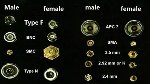

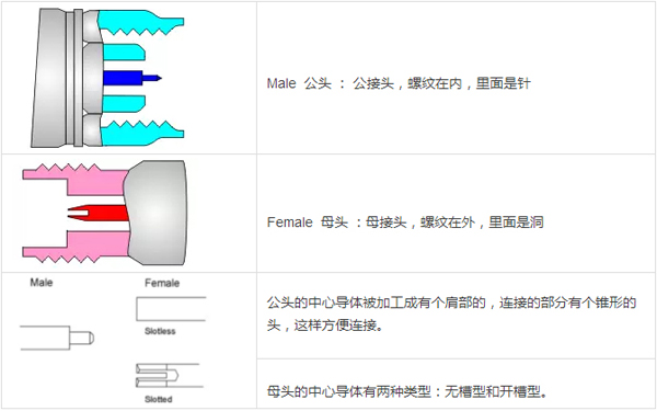

一、转接头类型和结构
同轴转接头用于传输射频信号,其传输频率范围很宽,可达50GHZ或者更高,主要用于雷达、通信、数据传输以及航空航天设备。同轴转接头的基本结构包括:中心导体,介电材料(或称为绝缘体),外导体(该部分起着如同轴电缆外屏蔽层一样的作用)。同轴转接头主要分为SMA,SMB,N型,3.5MM,2.4MM,1.85MM,1.0MM,APC-7MM等
同轴转接头的通用常识
描述一个转接头的基本要术:
1:接头类型---比如SMA,3.5MM,N型
2:特性阻抗---连接器的阻抗一般就分为50欧姆和75欧姆
3:接触方式---公头,母头在提转接头需求的时候,只要满足这三个基本要求,大家就明白您需要的是什么东西了:
比如需要一个N型转3.5MM的转接头,这样描述:需要一个50欧姆阻抗的,一端是N型公头,一端是3.5MM母头的转接头。那就没有问题了。

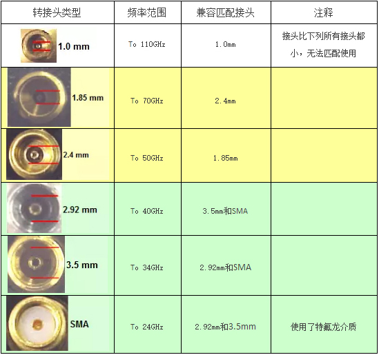

三、转接头之间的匹配
转接头外导体的尺寸的不同,预防不互相兼容的接头的混用。表格中背景颜色一样的接头的外导体尺寸是一样的,所以可以安全的匹配使用。
但是在日常使用过程中,磨损,缺乏清洁,错误的连接方法,不好的保存方式都会对转接头造成损坏。使用一个损坏的,或者有缺陷的转接头,会造成与它相匹配的那个接头的损坏,所以在使用转接头之前,请先清洁和检测一下所有的接头。
此外,并不是所有的转接头都有三个等级,不同的转接头在匹配使用的时候,生产级的有可能会对计量级的转接头造成伤害,参照转接头的等级使用适当的转接头来过度。
下表中的前面5个接头都是使用了空气介质,接头的命名也是由空气介质的直径来决定的。连同后面的注释,我们可以很方便的识别这些转接头。
APC-7MM接头不是典型的毫米波接头,因为他的最大频率只能到18G。但是APC-7MM接头非常的耐用,具有极好的驻波比。他没有等级之分,也没有公头母头的区别。他的外观都是一样的,所以在使用APC-7MM接头的时候,需要注意一些事项。

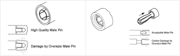

四、转接头的损坏
1、公头母头内导体尺寸有偏差
这种类型的损坏,在不同等级的接头之间混用最容易发生。因为生产级的公差比较大,有些劣质的公头的中心导体直径偏大,在使用这种接头的时候,就直接把母头损坏了。还有就是在一些75欧姆的网络仪上,由于使用人员的粗心,使用了50欧姆的连接线,也会直接把N型75欧姆的母头直接损坏。

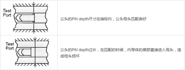

2、转接头公头的PIN depth尺寸太长
3、公头的内导体变形

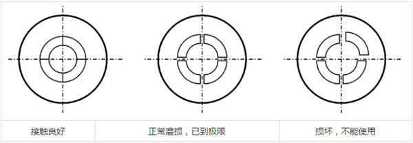

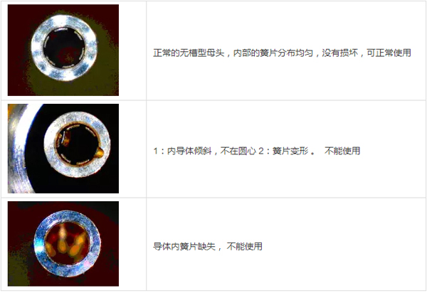

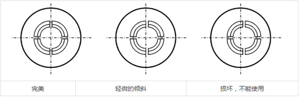

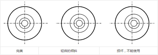

五、检查转接头
毫米波接头的很小,机械公差都很精密。一个很小的缺陷,损坏,或者是脏了,都会影响他的精度和重复性。所以我们在使用的时候需要对它做一下检查,避免使用有缺陷的转接头,影响我们测试的指标和稳定性。
检查转接头的时候请带好静电手环,至少使用一个10倍的光学放大镜,要同时检查公头和母头。
1、无槽型母头
2、开槽型母头
a:检查内导体簧片的接触完整性
b:检查公头母头的同心性
3、检查转接头的PIN Depth
这种需要专用的计量工具,对每个转接头的PIN Depth做检测,一般情况下我们都不会使用,在这里我就不做介绍了,有兴趣的可以自己去查阅相关的资料和检测方法。

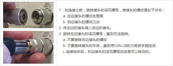

六、转接头的连接
在连接各种测试电缆,转接头的时候,我们需要注意一些基本的事项,这样才能在保证建立一个良好的连接的前提下,尽量减少接头之间的磨损,延长接头的使用寿命。
1、首先检测所有需要连接的转接头,有没有第五节描述的问题。
2、
对齐两个接头之间的中心导体,将接头平缓的推入,能感觉到公头和母头的中心导体有个接触。
3、
一端固定,旋转另外一端。直到用手无法拧动。
4、
用合适的力矩扳手,固定连接。
