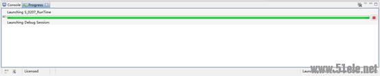

为什么仿真器XDS100V2加载程序突然变慢了?
[tr]从今天下午开始,用创龙的仿真器给6748加载程序突然变慢,点击Debug后一直显示
需要大约8分钟才能打印出下面的信息:

需要加载的程序只是简单的例程,然后之前加载过,很快就连上了,所以应该不是程序的问题。所以想问下各位有没有遇到过类似的情况,可能是什么原因呢?

尝试着更换了仿真器,和开发板,发现依旧很慢,换程序后也不行,所以我想是不是软件配置的问题
可能是 CCS 本身问题 重启 CCS 重启电脑就会好的

重启CCS和重启电脑都不管用,最后把CCS又重装了一遍,然后就好了
