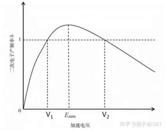

在扫描电镜工作时,电子枪产生的高速电子流轰击在样品表面,同样品表面原子相互影响,使原子核外电子电离形成二次电子,二次电子的产率随着加速电压的不同而变化,具体变化趋势如下图所示。
在加速电压为Vα1和Vα2时二次电子的发射率为1,此时样品不带电。二次电子发射率高或者低于1时,样品因吸收或者失去电子而带有一定量的电荷。
若样品导电性能良好,可迅速将电荷导出而呈现电中性;若样品导电性能较差,则会因电荷聚集而产生局部充电现象,即荷电效应。

调节加速电压:调节电子枪加速电压使其处于Vα1或Vα2点,从而使得二次电子产率为1,可以从根本上消除荷电效应的影响。同时研究表明,加速电压越低,观察视野越暗,样品的荷电效应也随之减弱。
该方法难点在于Vα1或Vα2点难以寻找。建议在观察分辨率较低的样品表面时使用低加速电压,在观察分辨率较高的样品表面时在保证样品荷电效应影响较小的情况下调节加速电压使其接近Vα2。
