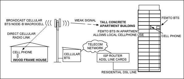

基本的Femto基站部署
图1所示对传统的节点B宏峰窝基站连接与Femto基站连接进行了比较。
图1. 传统的节点B宏蜂窝基站连接与Femto基站连接比较
图1中,左侧部分为蜂窝手机与蜂窝发射塔的直接连接方式,图中房屋为木质结构,穿过墙壁的损耗相对较低,在一定程度上等效于靠近宏蜂窝基站。
右侧部分则为混凝土高层建筑,室内或公共办公楼安装了Femto基站。通过住宅DSL线路或商用有线以太网连接Femto基站。这种情况下,大厦内的信号可以很微弱,Femto基站扮演了一个“个人、专用基站”的角色,不与宏蜂窝基站通信。

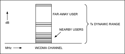

Femto基站克服了蜂窝系统的关键问题
容量限制
传统的宏蜂窝基站在高峰时段的呼叫容量受到一定限制。系统按照统计学原理设计,采用了流量排队理论处理既定时间的呼叫数量。所以,长时间的通话会降低高峰时段的呼叫容量。
另外,当基站为位于边界附近的手机提供服务时,宏蜂窝基站将不得不增大发射功率,这会影响为其他客户服务的动态范围。所以,边界附近的手机呼叫也会降低总呼叫容量因为他们会压缩基站发射的动态范围(见图2)。
图2. 呼叫距离对宏蜂窝基站发射功率的影响
这两种因素限制了宏基站的容量,进而影响运营商的收益,并将新用户拒之门外。

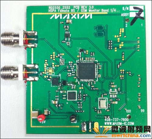

Maxim的单芯片Femto基站RF收发器
Maxim的RD2550 Femto基站参考设计能够满足WCDMA波段1的TS25.104要求,我们还提供WCDMA波段2、4和5的参考设计。该参考设计的核心是单片收发器,带有Δ-∑比特流数字接口,可直接连接基带DSP/调制解调器。收发器采用低电平LVDS接口,在基带DSP/调制解调器完成信道滤波,可通过软件重新配置无线工作状态。
我们已经完成完整的RF收发器参考设计。利用收发器集成的LNA,支持宏蜂窝基站监测模式。图3所示为参考设计电路板,详细信息请见参考设计5364:利用MAX2550–MAX2553收发器构建的Femtocell射频参考设计。
图3. Maxim Femto基站参考设计
