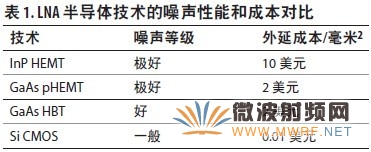

其他影响放大器系数的主要因素比较容易控制。例如,制造晶体管所选用的半导体材料对放大器噪声系数的影响非常大。尖端材料,例如磷化铟 (InP) 具有无以伦比的降噪性能。但是,对于日常商业用途来说,这些材料的成本往往过于高昂。另一方面,硅 CMOS 虽然成本低廉,但降噪等级却一般(表 1)。而砷化镓材料,尤其是增强型高迁移率晶体管技术 (pHEMT),成本低且降噪性能好。

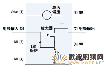

MMIC 本身由一个单 FET 共源放大器和一个有源偏置调节器所组成(图 1)。有源偏置有助于改进 LNA 运行中的线性。少源电感 (LS) 可实现在同一个 ΓS 值上同时良好的 IRL 和低 F 值。(欲了解详细规格,请参考数据表。)
图 1. MGA-63 系列与高增益晶体管和有源偏置编码器结合在一起形成了集成 LNA 模块,具有出色的线性和低噪声系数。

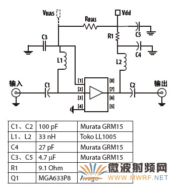

为了展示 MGA-63x 系列非同凡响的性能,通过使用MGA-633P8 MMIC 和最小数量的被动元器件(用于匹配和偏置,无法在芯片级集成),Avago 创建并测试了一个能在 900MHz(图 2)下运行的蜂窝基站 LNA。元件值是根据单个设计模拟循环而选定的,且未通过工作台调谐优化。(关于评估主板模拟和开发的完整讨论参见 Avago 应用说明 AN-5457,MGA-633P8GaAs MMIC LNA 适用于具有行业最佳噪声系数和线性的900MHz BTS 放大器。)即便如此,评估主板同样证实了利用 MGA-63 系列设计的 LNA 的一些主要特征。
图 2. 该演示电路展示了用于评估 Avago MGA-63x 系列的完整900MHz BTS LNA 设计。

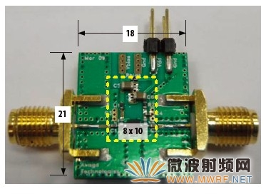

评估主板的印制电路板(图 3)体现了设计的紧凑程度。电路板的尺寸为 21.5 x 18 x 1.4 毫米,包含一个基于 10 mils Rogers RO4350 (中等价位材料,具有适当的射频性能,可以兼容 FR4 工艺)的微带。将成本更低的 1.2 毫米 FR4 材料与 RO4350 接地层压合可以使其具有硬度。通过从边缘发射 SMA 到微带跃迁(Johnson零件编号 142-0701-856)来实现射频连接,同时通过一个 2 引脚直线 PCB 头来接通直流电。由于输入谐振器无严格要求,可以使用 0402 规格的芯片将组件所占面积缩小至 8 x 10 毫米2。
图 3. 整个 LNA 在 PCB 上所占的面积仅比射频输入/输出连接器略大。

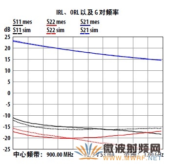

在 900MHz 时,演示 LNA 实现 F ≈ 0.3dB,增益 (G) ≈18dB,并且输入和输出回波损耗(IRL 和 ORL)都更优于 -15dB(图 4)。这些回波损耗都在大于 1GHz 的范围内,表明输入和输出匹配都有广泛的带宽,这从系统的角度来看非常有利。按照惯例,所有 BTS LNA 都是通过隔离器或正交混合耦合器(平衡的 LNA)来达到预期的输入匹配。所设计的这种低输入回波损耗 (IRL) 可以将许多应用中的高损耗和高成本的隔离器/正交耦合器淘汰。而且,输入和输出匹配的大带宽范围可以通过终止反射来防止射 BTS 双工器和输入/输出滤波器的失谐,从而降低了这些系统元件的复杂性要求(以及成本)。
图 4. 增益和回波损耗图显示了 LNA 匹配网络的频率不敏感性。
