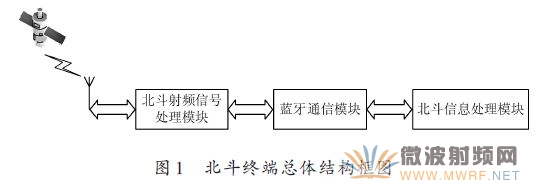

2.1 系统整体设计
北斗终端系统可分为北斗射频信号处理模块和北斗用户信息解析处理模块。目前市面上的这两部分多采用有线方式相连,而北斗射频信号处理模块的天线和射频基带部分体积较大,若是将此部分与北斗用户信息解析处理模块结合在一起,在实际应用中会有诸多不便。针对这一应用现状,本课题研究的北斗终端在射频信号处理部分与北斗用户信息解析处理部分加入了蓝牙通信功能模块,通过蓝牙无线传输的方式相连,使得北斗用户信息解析处理模块体积大大减小,便于用户携带。因此,本论文设计的北斗终端系统由北斗射频信号处理模块、北斗用户信息解析处理模块以及蓝牙通信模块组成。系统总体结构设计北斗终端总体结构框如图1所示。

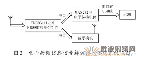

2.2 北斗终端射频信号处理模块
北斗终端射频信号解调接收模块主要负责接收北斗空间工作站发来的北斗射频信息,调理和解调输出。
本模块主要是基于FDBD3111北斗RDSS射频基带模块及其应用电路组成,该模块集成了LNA低噪放、射频通道、PA功放和基带处理四个功能模块,可接收/发射北斗射频信号,输出基带信号,输出接口为通用串口接口。
利用该模块即可将串口Rx输入的北斗指令信息调制发送出去,又可以将天线接收的北斗信号解调通过串口的Tx 输出。为便于该模块的测试,该模块还加入了基于MAX232芯片的串口电平转换电路,通过串口转USB线可连接PC机,使得通过PC机的串口调试助手初步测试模块电路,本模块结构如图2所示。

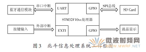

2.4 北斗终端用户信息解析处理模块
北斗终端用户信息解析处理模块,主要负责发送特定的北斗指令和对应的北斗信息。该模块采用基于ARM Cortex-M3 的STM32F103RBT 嵌入式处理器作为主控芯片,该芯片最高可工作在72 MHz频率,工作电压为2.0~3.6 V,拥有GPIO、UART、ADC 等丰富的外设接口,具备优异的实时性能、杰出的功耗控制和良好外设性能等诸多优点,更重要的是ST公司提供了STM32系列处理器固件库函数,降低了该芯片开发难度,大大缩短了产品开发周期。
STM32F103RBT 芯片将用户按键外部中断选择发送的北斗指令,加上北斗通信的报文帧头信息,长度信息和校验信息等,通过蓝牙通信模块传输给FDBD3111北斗RDSS射频基带模块调制放大,最后输送到北斗天线上发送出去;同时,该芯片可读取并解析蓝牙通信模块接收的北斗用户信息,最后显示在TFT液晶屏上,液晶背景图片存储在SD Card中。系统工作框图如图3所示。

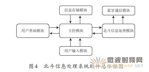

3、北斗终端系统软件设计
北斗信息处理模块是北斗终端的核心部分,它将北斗终端的各个组件以及功能模块贯穿在一起,通过北斗信息处理模块运行的系统软件来协同北斗终端的硬件模块以及软件功能模块共同实现北斗终端的各项功能以及协议要求。系统软件总体框图如图4所示。

3.2 北斗信息处理模块
该模块是北斗终端软件的重要组成部分,需要完成发送和接收北斗卫星通信信息。该部分主要是基于STM32F103RBT处理器的嵌入式软件设计,需要完成硬件驱动的程序设计、北斗信息包的解析处理以及北斗信息显示界面的设计。
按照北斗通信协议的数据帧格式,可以解析出的北斗数据信息,在STM32 串口中断函数中实现这一解析的过程,即不断的判断接收数据是否与北斗数据帧格式相吻合,通过最后接收到的数据校验来判断接收数据帧正确性。其具体实现思想如下:
(1)判断是否接收到帧头信息,若是则继续接收,且已接收字符数加1.
(2)判断是否接收到与帧头对应的北斗数据的长度Len,若是则继续接收,且已接收字符数加1.
(3)接收的都是北斗的信息内容,可直接判断已接收数据长度是否等于Len-1,若是则说明接收到最后一个校验信息,则要将前面接收的数据累加,判断其和是否等于校验信息;若长度不等于Len-1,则继续接收。
(4)若接收数据完毕且正确,则将接收成功的标志位置1,然后读取对应的北斗信息,显示在液晶屏上。
(5)只要接收数据的帧头或是长度信息不匹配,或是最终校验和错误,则接收缓冲区都要清除重新接收,对应变量也都清零重新开始计算。
