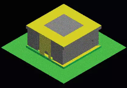

层压板的成本一般比陶瓷更低。通常,陶瓷模块为了具有成本效益必须缩小尺寸,这可以通过把更多电路嵌入多层LTCC 来实现。对于同样尺寸的模块,层压板的成本几乎总是更低。不过,当用到精细间距的倒装芯片核芯时,层压板的成本就可能很高昂了。精细间距的倒装芯片器件需要成本更高的高级高密度互连(HDI)技术。根据构造的不同,HDI 可能比LTCC 成本更高,也可能更低。在某些设计中,无源器件和内核决定了模块尺寸。图1显示的蓝芽模块包含两个内核和若干高价值无源器件,它们都无法嵌入LTCC 中。该设计包含一个巴伦平衡-不平衡变换器和一个滤波器,它对数字通信系统(DCS)频率和个人通信系统(PCS)的频率抑制为40dB。
图1、蓝牙层压板模块

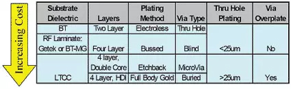

低成本的层压板解决方案使用的是机械方式钻出的过孔,其直径为200 微米。过孔的一部分被金属填充。不过,过孔太大,无法被金属完全填充。剩余部分用阻焊材料来填充。由于焊锡不会粘附到阻焊材料上,因此需要使过孔离开元件焊盘。如果在层压板上也用焊盘中过孔技术,可以使用HDI 或增加一个过孔电镀(via overplating)工艺。不过,这些问题常使层压板产品的成本明显增加。
LTCC 的另一个优势是它的过孔和过孔捕获焊盘(capture pads)尺寸都更小。这使设计更紧凑。不过与层压板相比,在陶瓷基板中的过孔必须离模块边缘更远。因此,陶瓷的优势是嵌入30pF 以下的小容量电容器,更小的过孔和捕获焊盘。当模块尺寸不是由各种无源器件和内核所决定时,陶瓷基板可实现比层压板更小的设计。这就抵消了陶瓷基板较高的成本,尤其有利于精细间距的倒装芯片核芯。它也可能比HDI 基板更经济。
层压板是一种成本更低的材料,用注模成形方法可以低成本地保护引线接合的内核。陶瓷需要更昂贵的围堰填充(dam and fill)操作,还需要一个取放用的盖子。目前,层压板可提供相似或更小的线宽和间隔。在50 微米的大批量生产时,层压板可提供65 微米线宽和间隔,而很多LTCC 使用80-100 微米,有些在内层上可低达60 微米。另外,层压板使用更厚的金属,传导性更高,从而使电阻和电感都更低。在陶瓷中实现相同的电阻和电感则需要更大的线宽。层压板解决方案还提供更好的附属可靠性,因为它们的热膨胀系数(TCE)接近于与之匹配的印刷电路板。陶瓷的TCE 为7 ×10-4,而层压板和匹配的印刷电路板的TCE 在12 ×10-4和14 ×10-4之间。在为模块连接所做的二次回流焊期间,互连焊点的应力更低。另外,如果印刷电路板是双面的,可能还需要第三次回流焊。在产品工作环境的热条件下,匹配的TCE 也使印刷电路板上的机械互连焊点的应力更低。

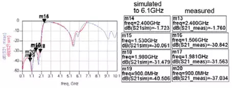

层压板滤波器可用于2.4GHz 和5GHz 的蓝牙应用和WLAN 应用(图2)。这些频率的平衡-不平衡变换器和其它装置也已经开发成功。这些器件降低了总封装成本,同时能为接收器提供射频选择性。滤波器保护接收器免受PCS/DCS 和蜂窝通信的影响。它还为发射器和工作在5GHz 范围的802.11a 等系统提供了一定的谐波衰减。
图2、层压板2.4GHz WLAN 和蓝牙嵌入式滤波器滤波的数量取决于接收器的预期保护级别、距离和动态范围,以及低噪声放大器(LNA)的压缩点。不过,压缩点与LNA 的电流消耗密切相关。
滤波器无法对带内干扰源提供防护,如2.4GHz 手机和泄漏微波的微波炉等。LNA 压缩是对带内干扰源的唯一防护方法。滤波可以对带外干扰源提供防护。LNA 压缩和滤波器选择性之间仍然存在着一个平衡问题。
假如没有更高的插入损耗,那么对于低P1dB LNA,也许无法实现充分的滤波。 不过,由于插入损耗在LNA 的前面,因此它将影响总体接收器噪声值。这种更高的滤波器插入损耗需要的LNA 噪声值(以满足总体接收器灵敏度)也许是无法实现的。使用高通滤波器来代替传统的带通滤波器,为在基板中嵌入滤波器带来了机会。这样的优点包括消除了很多元件、需要的空间更小、材料清单成本降低,以及通过使用更便宜的模套(moldcap)来降低成本。

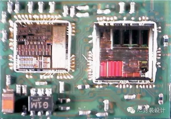

图3、带有集成式天线和屏蔽的蓝牙模块集成式天线是另一种可以降低总体系统成本的技术。
图3描绘了一种全蓝牙模块,它需要外部参考信号。它包含一个具有数字功能和射频功能的内核。该设计包括若干嵌入式滤波器和一个巴伦平衡-不平衡变换器。天线被集成到了封装中。它采用93 脚BGA 封装,尺寸为15 ×15 ×6.5 mm,不过高度可以降至4 mm。
嵌入式屏蔽也是降低成本的一个因素。屏蔽可能是用来降低辐射,从而满足规范要求,使器件免受附近干扰源的影响,并使收发器能够正常工作。
一个信号可以耦合到蓝牙或WLAN 前端滤波器后面的电路板中。与产品外部干扰源相比,这可能会在蓝牙或WLAN LNA 中产生更大的噪声级别。电路耦合可能还会影响PCS 接收器。这是由于直接耦合也可能于接收器链的后面耦合进来。如果它在自动增益控制(AGC)带宽范围内,那么它可能会启动AGC。AGC 带宽一般比中放(IF)带宽更高。这可能会在接收器中产生30 dB 的AGC,降低接收器灵敏度。所以在电路设计时一定要特别小心,避免耦合现象。
