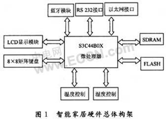

2 智能家居硬件设计
在选定了处理器之后,外围电路就可按要求进行设计。其硬件框图如图1所示,主要包括:
2.1 存储器系统
其中静态存储器由FLASH组成,用于存储智能家居中的嵌入式操作系统、HTTP服务器、家庭网络服务器以及支持各种服务所需的文件系统。动态存储器采用SDRAM,以提高系统的允许速度和采用操作系统来保证系统的稳定性,整个智能家居系统软件平台存储在FLASH中,在系统启动时,将从FLASH中运行Boot-loader,解压缩操作系统,并将其搬移到SDRAM中,完成搬移之后,所有程序从SDRAM中运行。其中,FLASH选用SST公司生产的SST39VF160芯片。39VF160采用CMOS工艺设计,支持1 M的地址空间,20条地址总线,16条数据总线。SDRAM选用Hynix公司生产的HY57V641620芯片。HY57V641620存储容量为4组×16 M(8 MB),由于采用行/列地址锁存机制,由行列地址共同构成20条地址线,完成1 M的寻址范围。
2.2 输入/输出系统
包含LCD液晶显示、键盘以及微型打印机等,可以基本满足测试数据等显示以及人机交互的需要。
2.3 外部通讯接口
包括RS 232串口、以太网接口。RS 232接口用于系统同PC机之间的通讯,可以把测试系统保存的数据导出来,本系统采用国际通用的RS 232C作为串行接口;以太网接口则可以把整个测试系统连接到互联网上,从而实现该测试系统的远程监控。
2.4 蓝牙通信模块
在家居控制器上使用蓝牙技术主要是为了给家居控制器的各个功能模块提供无线传输的方式。在家居中央控制器上可以采用蓝牙模块加开放蓝牙协议的方式开发蓝牙功能,综合考虑成本、结构等因素,信息家电可以采用蓝牙模块加单片机的方式实现蓝牙功能。将整个蓝牙核心协议栈移植到单片机中显然不合实际,可以采用这样的开发方案:在蓝牙HCI层的基础上,根据信息家电信息传输的实际需求,建立相关协议,利用单片机直接和蓝牙硬件模块交换HCI指令,实现信息交互。单片机采集信息家电的相关信息通过蓝牙模块发送出去,蓝牙模块也可以将接收到的命令用HCI指令传递给单片机执行。
2.5 温度、湿度检测和实时时钟实现模块
主要实现对室内环境的监控,便于控制系统采取适当的方式控制室内环境。其中温度采用温度传感器实现,实时时钟采用S3C440BX自带的RTC模块实现。
