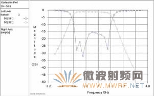

设计实例#1:一个3.7GHz到4.2GHz的发夹式滤波器
这个滤波器要求在3.7GHz到4.2GHz波段内平直响应,并且插损和回损要求控制在16dB以内。我们选择了经典的发夹式设计,因为经验告诉我们,它能够达到所要求的性能和尺寸。
这个滤波器使用ADS1.3设计,设计图见图1。这个当然就是我们所熟悉的发夹式设计。滤波器所占据的面积大约是0.5*1.2 英寸,另外还要加上发夹电路外足够大的面积来保持介电特性的一致性。
图1 使用ADS1.3设计的3.7到4.2GHz发夹式滤波器。

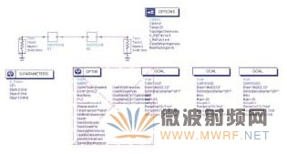

图2是ADS中的设计和优化设置。由于这个拓扑结构是中心对称,它被设计成两部分背靠背的形式。如此一来,对称的设计让之后的模拟计算变的简单,计算的时间大幅减小。
图2 ADS中的优化设置。正如文中所说,滤波器包含了两个镜像单元,以使之对称。
优化所设定的目标是以最少16dB的回损实现3.55到4.4GHz范围内的带通滤波,3.2GHz以下,4.7GHz以上28dB stopband attenuation。优化的频率区间是3.0到5.0GHz。更大的范围没有必要。

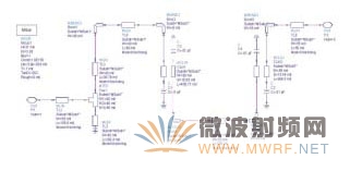

图3是ADS给出的每个滤波器的最终设计图,包括了端口,微带线,T字,转角以及stubs。注意到stub末端的0.1pF的电容end effect(散射电容)。这些在图1中也有。
图3 最终设计的ADS模拟定义。模拟性能数据和滤波器设计图案都从这里导出。
该模型的性能由图4给出。这些图显示了ADS模拟的带通,截止,回损的结果以及输入输出阻抗比的Smith图。这些图显示,ADS的设计模型能够满足滤波器相应的设计标准。
图4 滤波器的计算机模拟结果:(a) 总体响应,(b) 带通响应和插入损耗(c) 回损(d)阻抗的Smith图。
