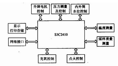

2系统设计
2.1硬件设计
S3C2410处理器是Samsung公司基于ARM公司的ARM920T处理器核,采用0.18um制造工艺的32位微控制器。该处理器拥有:独立的16KB指令Cache和16KB数据Cache,MMU,支持TFT的LCD控制器,NAND闪存控制器,3路UART,4路DMA,4路带PWM的Timer,I/O口,RTC,8路10位ADC,Touch Screen接口,IIC-BUS接口,IIS-BUS接口,2个USB主机,1个USB设备,SD主机和MMC接口,2路SPI.S3C2410处理器最高可运行在203MHz.
S3C2410与量热仪各个部分的连接框图如图2所示,在硬件连接之后,需要对各个部分与S3C2410的端口进行软件驱动。
图2 硬件系统框图
2.1.1 ARM板选择
本次设计选择市场上使用较多,同时在结构和资源上较为典型的S3C2410处理器,主要是基于以下原因:
(1)性价比高,使用的最广泛。作为一款经典的ARM9系列处理器,S3C2410的资料最完整,各种驱动程序的开发包最多,利于开发者开发。
(2)采用核心板和底板分离的设计思想,用户可以方便地使用Core-Board进行二次开发。

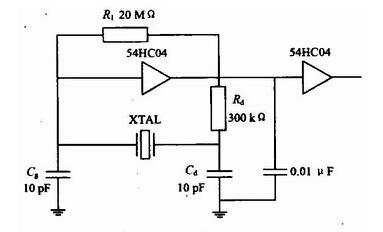

2.1.2传感器的选择
现在的量热仪大多采用铂电阻作为测温元件;它虽然具有精度高等优点,但铂电阻在O~800℃范围内、无校正的情况下,最大非线性误差可达2%,而且它们属于模拟式传感器,输出信号需要进行模/数转换,这不仅使电路复杂,成本增加,而且增大了误差。
石英晶体温度传感器HTS-206就是其中的一种,它由日本EPSON公司生产,其振荡频率在40 kHz附近,工作温度范围为-55~+125℃,其测量精度利用多点差值法校正后可达O.05℃石英晶体谐振器HTS-206的调理电路包括振荡电路、分频器、计数器三个主要部分构成,其调理电路如图3所示。
图3 HTS-206 调理电路
以往测量频率的方法是在芯片外接FPGA芯片,不过HTS-206,的工作频率为40 kHz左右,符合S3C2410的工作性能,为了节约成本。HTS-206的输出经过整流放大后,通过S3C2410的EINT0端口,用FIQ中断模式。
利用软件设定中断的闸门时间为Tw,并且记录被测信号的变化周期数(或脉冲个数)N。
