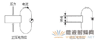

FBAR是一种基于体声波(BAW)的谐振技术,它是利用压电薄膜的逆压电效应将电能量(信号)转换成声波,从而形成谐振。
如图所示,当一直流电场加于材料的两端时,材料的形变会随着电场的大小来改变,而当此电场的方向相反时,材料的形变方向也随之改变。“当有一交流电场加入时,材料的形变方向会随着电场的正及负半周期作收缩或膨胀的交互变化”这种称之为逆压电效应。

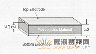

FBAR谐振器的典型结构图

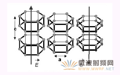

压电薄膜层在交变电场下产生的振动
这样的振动会激励出沿薄膜厚度方向(C轴)传播的体声波,此声波传至上下电极与空气交界面反射回来,进而在薄膜内部来回反射,形成震荡。当声波在压电薄膜中传播正好是半波长的奇数倍时形成驻波震荡。
