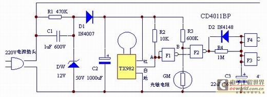

  2.1 自动感应灯
  该自动灯可以自动识别周围环境光的亮度,能够实现人来灯亮,人走灯灭,不会误动作,可靠性高,而且电路的工作状态不会受自身灯光的干扰,可以广泛地运用在走廊、卫生间、庭院等场合实现自动照明。
  自动感应灯的电路如图1所示:由C1、C2、R1、DW、D1组成典型的电容降压电路,向高可靠微波感应控制器和CD4011提供11V直流工作电压,CD4011BP是COMS四与非门集成电路,当高可靠微波感应控制器检测到有人活动时,白线输出下拉电平10秒,A点变成低电平经F1反相后变成高电平,R3和光敏电阻GM组成光控电路,白天GM阻值较小,B点经分压后低于1/2电源电压为低电平,与非门F2封锁输出高电平通过R4使C3上的电压充至电源电压,夜晚GM的阻值较大,B点为高电平,此时如果有人在监控范围内活动,F1输出高电平,共同使F2开通输出低电平,经F3、F4反相后变成高电平,通过R5使双向可控硅BCR导通,灯泡点亮。如果人员离开监控范围,TX982停止输出A点重新变成高电平,经F1反相后变成低电平,F2封锁,输出高电平通过R4向C3缓慢充电,约30秒后C3上的电压大于1/2电源电压实F3、F4翻转,BCR截至灯泡熄灭。该电路的可靠性较高,站长用该电路制作的走廊灯已经可靠工作了近一年。

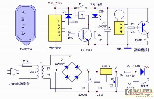

  2.2 遥控型入侵报警器
  遥控型入侵报警器如图2所示:电源部分由12V/1.2Ah的铅酸蓄电池和LM317组成恒压、限流浮充电不间断电源,可以确保蓄电池随时处于充足电状态,能够使报警器在市电停电的情况下正常工作。铅酸蓄电池的浮充电压为14.2V。LM317接成恒压源,通过调整W可以使输出端A点输出稳定的14.9V直流电压。
  电阻R4可以限制充电电流过大,D2可以防止市电停电后蓄电池反向放电。TWH9236/9238是遥控发射、接收组件。当按下发射机TWH9236的A、B、C、D中的任意一个键时,接收机TWH9238的A、B、C、D输出端也会对应输出高电平,并且锁住保存输出时的状态。
  这里将A键设定为入侵报警器工作按钮,其它的三个键设定为入侵报警器解除按钮。所以只要按下发射机A键,接收机的A输出端就会输出4伏左右的高电平并保持,再按发射机B、C、D按键的任意一个时接收机的A输出端又会变成低电平并保持。当A输出端输出高电平时,通过电阻R1使三极管T1导通,继电器J吸合,12V正电源通过继电器触点加至高可靠微波感应控制器的电源端,此时发光二极管LED点亮,指示入侵报警器已经工作,经过60秒高可靠微波感应控制器初始化结束后,入侵报警器正式工作,这时只要有人员进入监控区域,高可靠微波感应控制器的白线输出端就会输出10秒左右的下拉信号,使T2导通,高响度报警器TWH11C就会发出120dB刺耳的公安警报警声。当A输出端输出低电平时,继电器J断开,高可靠微波感应控制器得不到工作电压所以不工作。
