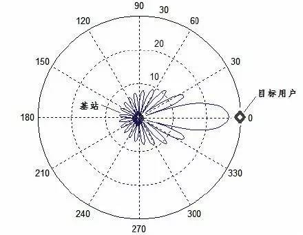

Beamforming技术产生指向性波束
有趣的是,波束成形技术会对无线信号的能量产生聚焦,形成一个指向性波束(Beam)。通常波束越窄,信号增益越大。但副作用是,一旦波束的指向偏离用户,用户反而接收不到高质量的无线信号,可谓是差之毫厘,谬以千里!因此,如何将波束快速对准用户便成为5G标准中波束管理(Beam Management)技术的主要内容

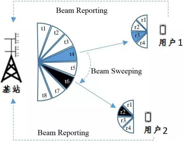

结合刚刚出炉的5G标准在研究阶段的成果,以及移动通信的下行过程(Downlink,即基站到用户的无线传输) ,我们来看一下波束管理的基本技术原理。
波束管理技术原理
采用波束成形技术之后,5G基站必须使用多个不同指向的波束才能完全覆盖小区。如上图所示,基站使用了8个波束覆盖其服务的小区。在下行过程中,基站依次使用不同指向的波束发射无线信号,该过程被称作波束扫描(Beam sweeping);与此同时,用户测量不同波束发射出的无线信号(Beam measurement),并向基站报告相关信息(Beam reporting);基站根据用户报告确定对准该用户的最佳发射波束(Beam determination)。
更为复杂的是,用户也有天线阵列。这意味着,我们在波束对准的过程中既要考虑发射波束,也要考虑接收波束。为此,5G标准允许用户对发射波束变换不同的接收波束,并从中选择最佳接收波束,由此产生一对最佳发射—接收波束。上图中用户1和2所对应的最佳波束对分别为(t4,r3)和(t6,r2)。

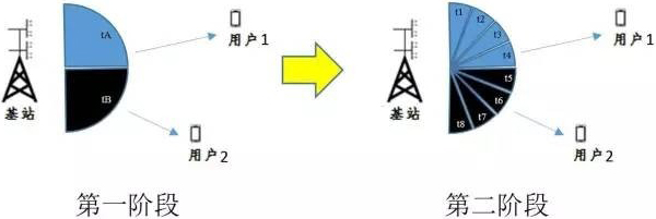

波束管理的分级扫描过程
第一阶段为粗扫描,基站使用少量的宽波束覆盖整个小区,并依次扫描各宽波束对准的方向。如上图所示,基站在此阶段使用了宽波束tA和tB,且只为用户对准宽波束,对准方向精度不高,所建立的无线通信连接质量亦比较有限。
第二阶段为细扫描,基站利用多个窄波束逐一扫描已在第一阶段中被宽波束覆盖的方向。对单个用户而言,尽管此时的扫描波束变窄,但所需扫描的范围却已缩小,扫描次数便相应减少。如上图所示,在第一阶段宽波束对准的基础上,基站只需继续细化扫描与各用户有关的4个窄波束,比如为用户1扫描波束t1-t4, 为用户2扫描波束t5-t8。此时,基站改善了对准每个用户的波束方向的精度,所建立的无线通信连接质量得到提高。因此,在图示的两级波束管理过程中,基站只需为每位用户扫描6次,而无需对全部8个窄波束都进行扫描。

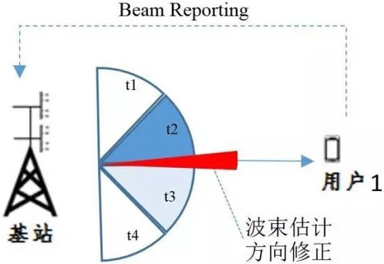

波束估计算法辅助的波束管理过程
此外,波束管理过程可以通过波束估计算法得到进一步优化。以上图为例,基站使用4个适中宽度的波束扫描整个小区。如果用户1正好处于波束t2与t3之间,根据传统方法,基站为了提高波束对准精度需要进一步细化扫描用户1的方向。为此,英特尔中国研究院开发了有效的波束估计算法:基站可以结合用户报告信息进一步估计用户的最佳波束方向,提高现有波束扫描结果的精度并修正波束方向,从而减少或避免进一步细化扫描。借助波束估计算法,基站可能只需要扫描4次适中宽度的波束就可以实现之前两级扫描6次不同宽度波束所达到的效果,从而实现快速波束管理。
