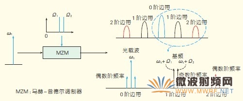

1.1 电光调制中的频谱演化
把一个微波、毫米波信号看作一个具有某种确定关系的频率集合。在电光调制的过程中,由于非线性的影响,这个集合中的频率将和光载波频率相互排列组合,产生出新的频率。以一个具有很小频率间隔的双音信号(角频率分别为Ω1 和Ω2)为例,输入光载波角频率为ωc,对MZM 调制器的研究表明,其非线性所产生的频谱( 光谱) 演化( 如图2 所示) 具有如下特征:
(1)微波、毫米波频率将被搬移至以光载波为中心频率的频率带。
(2)调制器产生5 个较为显著的光谱边带,并以光载波为中心对称分布。分别为一个0 阶边带,两个1 阶边带和两个2 阶边带。通常研究中所用的电光调制只考虑了中间的3 个边带:0 阶边带和两个1 阶边带。
(3) 每个边带中都包含非线性频率分量。其中0阶边带包含光载波,偶数阶交调失真分量;1 阶边带包含信号基频以及奇数阶交调失真分量;2 阶边带包含偶数阶交调失真分量。新产生的非线性失真频率与信号基频的幅度与相位之间,除了满足微波毫米波信号自身的频率关系以外,同时也满足三角函数的贝塞尔展开,各频率的相对相位与幅度之间具有确定的相对关系。在众多的基频以及交调失真频率分量中,对信号质量起主要作用的,是0 阶边带中的光载波和2 阶交调失真,1 阶边带中的基频和3 阶交调失真,以及2 阶边带中的2 阶交调失真。
图2 电光调制中的频谱演化

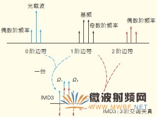

由于光电探测器为强度探测,满足平方律检波的关系,这种非线性过程将对上述畸变信号的光谱进一步产生作用,所有的光谱频率在光电探测中发生第二次重组,各频率间互相差拍,进行重新的排列组合,产生出包括信号频率在内的新频率,其频谱演化(如图3 所示)具有如下特征:
(1)光谱中各个频率做差拍,产生出以微波、毫米波为中心频率的信号频带。
(2)原光谱中的0 阶边带与1 阶边带差拍,产生出一份以微波、毫米波为中心频率的信号带( 如图3 中蓝色虚线标示),带中包含基频分量和高阶交调分量,其中2 阶交调失真分布在带外,一般不重点考虑,本文只考虑3 阶交调失真。
(3)原光谱中的1 阶边带与2 阶边带差拍,产生出另一份以微波、毫米波为中心频率的信号带( 如图3 中红色虚线标示),其所包含的频率与特征(2)中产生的频率相同,但是在相对相位与幅度上有所不同。总体上这一份信号比特征(2) 中产生的信号功率要低。
(4) 两份信号相加成为最终所探测到的电信号。综合以上特征,由于经过光载无线系统的电信号的非线性频率来源于光谱中的多个频率之间的相互差拍,寻找出合适的两对差拍源,并分别进行控制,就可实现IMD3 的抑制。在只考虑0 阶边带和1 阶边带的情况下,采用载波相位偏移技术可方便的实现光载无线系统的IMD3 抑制,实现其高线性化。而在频带宽裕的情况下,综合考虑上述5 个边带,采用可编程的光边带处理技术,可实现多通道、可编程控制的高线性化光载无线系统。
图3 光电探测中的频谱演化

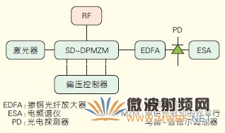

载波相位偏移技术装置如图4 所示。采用单信号驱动的双平行马赫-曾德尔调制器(SD-DPMZM) 可实现载波相位偏移技术。通过三维偏置点调节,可在0 到360 度范围内旋转光载波频率的相位。优化其相位偏移参数,使得IMD3 最小,可达到消除非线性的目的。
图4 载波相位偏移技术装置

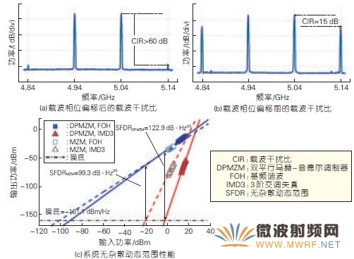

图5(a)、图5(b)所示为系统的载波干扰比(CIR) 性能。采用载波相位偏移技术,调制器半波电压为5 V,输入微波信号功率为15 dBm,系统的载波干扰比从15 dBc 提高至60 dBc,获得了35 dB 的非线性抑制。图5(c) 所示为实际测量的系统无杂散动态范围(SFDR) 性能。在-161 dBm/Hz 的理论噪底下,光载无线系统的无杂散动态范围从原来的99.3 dB ∙Hz2/3 提高至补偿后的122.9 dB ∙Hz2/3,获得了超过23 dB 的动态范围增益。
图5 采用光载波相位偏移技术系统的载波干扰比性能和实际测量的系统SFDR 性能

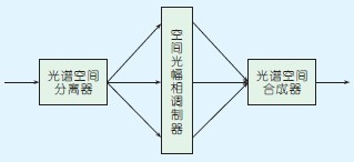

图6 所示为光边带处理器的结构框图。光边带处理包括3 个部分:光谱空间分离器,空间光幅相调制器,光谱空间合成器。由光谱空间分离器将光信号光谱在空间上进行分离,不同的波长辐射到不同的空间分布位置;空间光幅相调制器对空间中不同位置的光进行独立的幅度和相位改变,实现对信号频谱的处理;经过处理的空间光信号经由光谱空间合成器合成为光信号并经由光纤传输。

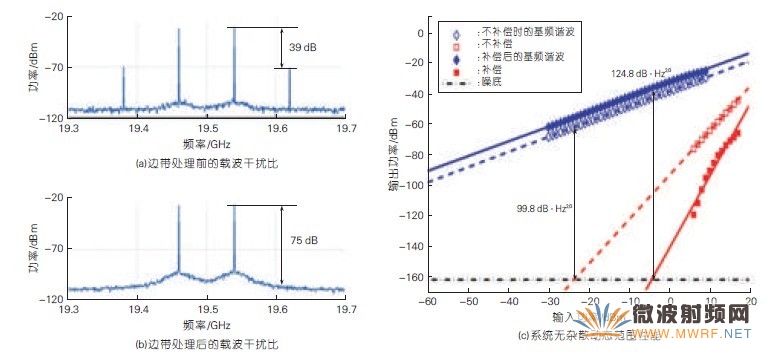

采用光边带处理技术的系统结构如图7 所示。光边带处理器放置在普通MZM 调制器后端实现后补偿。该技术具有多通道、可编程控制能力,同时对原始光路不造成破坏。图8 所示为系统的CIR 和SFDR 性能。调制器半波电压为5 V,在8 dBm的输入微波功率下,载波干扰比从原来的39 dBc 提高至75 dBc,从而获得36 dB 的非线性抑制;在-161 dBm/Hz的理论噪底下,系统的无杂散动态范围从原来的99.8 dB ∙ Hz2/3 提高至124.8 dB ∙Hz2/3,获得了超过25 dB 的动态范围增益,与光载波相位偏移技术获得同等的非线性补偿效果。
图7 光边带处理技术装置图
图8 采用光边带处理技术系统的载波干扰比性能和SFDR 性能
