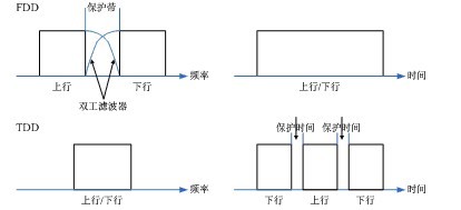

频分双工(FDD) 和时分双工(TDD) 是两种不同的双工方式。如图1所示,FDD是在分离的两个对称频率信道上进行接收和发送,用保护频段来分离接收和发送信道。FDD必须采用成对的频率,依靠频率来区分上下行链路,其单方向的资源在时间上是连续的。FDD在支持对称业务时,能充分利用上下行的频谱,但在支持非对称业务时,频谱利用率将大大降低。
TDD用时间来分离接收和发送信道。在TDD 方式的移动通信系统中, 接收和发送使用同一频率载波的不同时隙作为信道的承载, 其单方向的资源在时间上是不连续的,时间资源在两个方向上进行了分配。某个时间段由基站发送信号给移动台,另外的时间由移动台发送信号给基站,基站和移动台之间必须协同一致才能顺利工作。
图1:FDD和TDD的工作原理
TDD 双工方式的工作特点使TDD具有如下优势: (1)能够灵活配置频率,使用FDD 系统不易使用的零散频段; (2)可以通过调整上下行时隙转换点,提高下行时隙比例,能够很好的支持非对称业务; (3)具有上下行信道一致性,基站的接收和发送可以共用部分射频单元,降低了设备成本; (4)接收上下行数据时,不需要收发隔离器,只需要一个开关即可,降低了设备的复杂度; (5)具有上下行信道互惠性,能够更好的采用传输预处理技术,如预RAKE 技术、联合传输(JT)技术、智能天线技术等, 能有效地降低移动终端的处理复杂性。 但是,TDD双工方式相较于FDD,也存在明显的不足: (1)由于TDD方式的时间资源分别分给了上行和下行,因此TDD方式的发射时间大约只有FDD的一半,如果TDD要发送和FDD同样多的数据,就要增大TDD的发送功率; (2)TDD系统上行受限,因此TDD基站的覆盖范围明显小于FDD基站; (3)TDD系统收发信道同频,无法进行干扰隔离,系统内和系统间存在干扰; (4)为了避免与其他无线系统之间的干扰,TDD需要预留较大的保护带,影响了整体频谱利用效率。

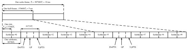

LTE系统同时定义了频分双工(FDD) 和时分双工(TDD) 两种双工方式,并分别设计了FDD和TDD的帧结构[1]。FDD模式下,10ms的无线帧被分为10个子帧,每个子帧包含两个时隙,每时隙长0.5ms。TDD模式下,每个10ms无线帧包括2个长度为5ms的半帧,每个半帧由4个数据子帧和1个特殊子帧组成,如图2所示。特殊子帧包括3个特殊时隙:DwPTS,GP和UpPTS,总长度为1ms。DwPTS和UpPTS的长度可配置,DwPTS的长度为3~12个OFDM符号,UpPTS的长度为1~2个OFDM符号,相应的GP长度为1~10个OFDM符号。
LTE支持5ms和10ms上下行切换点。对于5ms上下行切换周期,子帧2和7总是用作上行。对于10ms上下行切换周期,每个半帧都有DwPTS;只在第1个半帧内有GP和UpPTS,第2个半帧的DwPTS长度为1ms。UpPTS和子帧2用作上行,子帧7和9用作下行。
图2:LTE TDD帧结构
