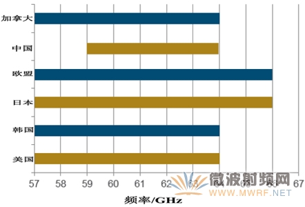

3IEEE 802.11ad60 GHz Wi-Fi)的物理层
1)频谱与信道
60 GHz频段无需获得授权,并被广泛使用。如图2所示,在60GHz频段内,不同国家可用的频谱有所差异:
图2  各国在60GHz频段的可用频谱
